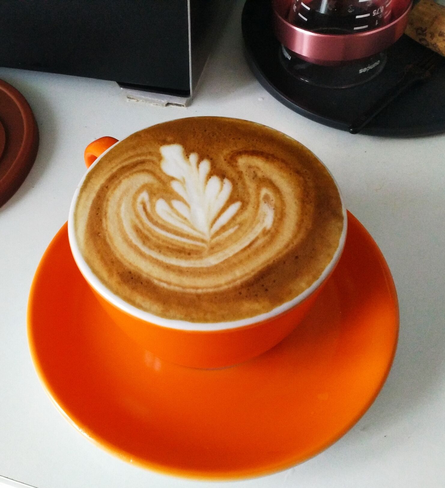

72lakiluk
#82564
Persze, Ő egy menő barista, és ez egy promo video. Olyan eszköz arzenál van ott amiről itt álmodni se merünk.
Nekem erre nincs időm, se kedvem, hogy külön edénybe melegítgessem a tejet, várjam, hogy 70fok legyen, hőmérőzzem, aztán FP, aztán inox kancsó, aztán mosagassak egy csomót. Ez nem életszerű, pár percet szánok erre, de nekem így is sikerül elég jó krémes habot gyártani.
Aztán pár naponta gőzölök a Gaggian is. -

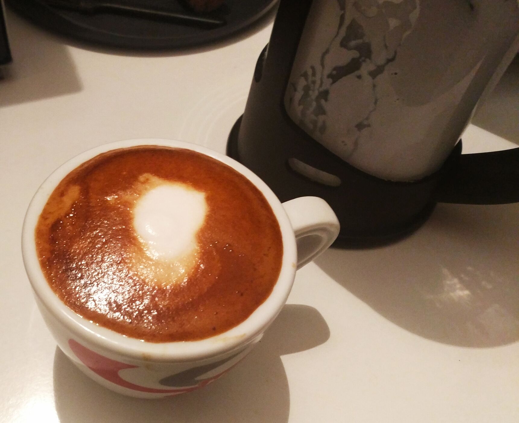

Gery0505
#82560
A tej az minimum 2,8%-os, az alatt nem tej a tej, bár nem csak ezen múlik. Ha valaki szokott külhonban tejet venni, inni, akkor tudja miről van szó.
Pl. a horvátoknál is olyan tejek vannak amikhez köze nincs itt egyiknek sem.
(Mizo, Tesco, Lidl, Spar, ezeket használom)Ma lecsekkoltam, igazából legalább 16-ot "húzok" a köpülőn!
de én nem 1 litert habosítok, hanem csak 1adagot vagy 2-őt a 350ml-es FP-en -
vicces1
Gery0505
#82552
Ezt pont két hónapja már besztároltam
Én simán bedobom a mikróba a hideg tejjel.
Viszont nem kell ennyire megköpülni, első 2-3 pumpa a tej felső részén, hogy levegőt vigyél be, aztán már csak mélyebben pumpálni, de az se több 8-10 pump, hogy finomítsa a mikrohabot. Én simán ütögetem, és forgatom, szépen simul, még önteni is lehet normálisan. -
