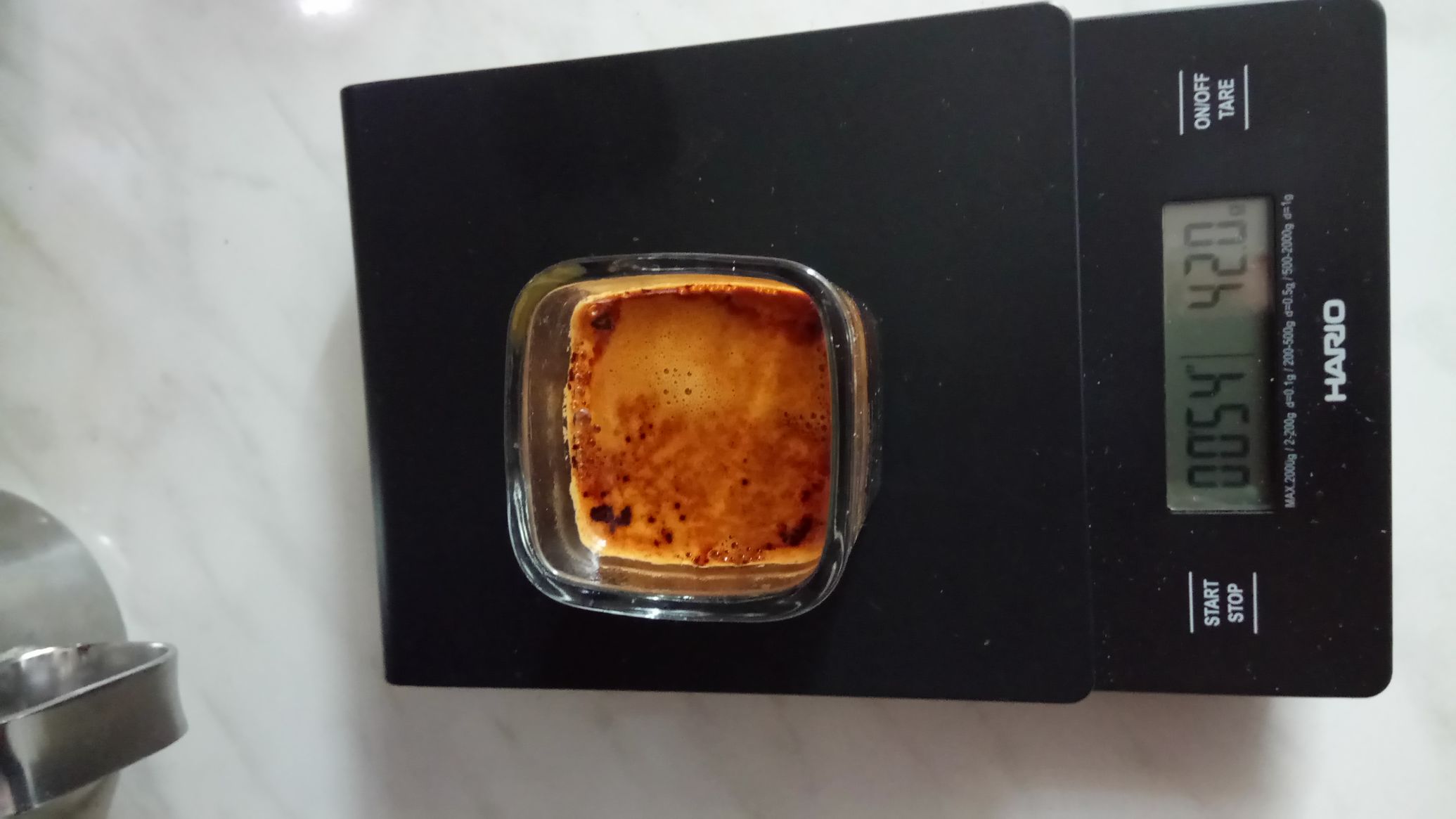

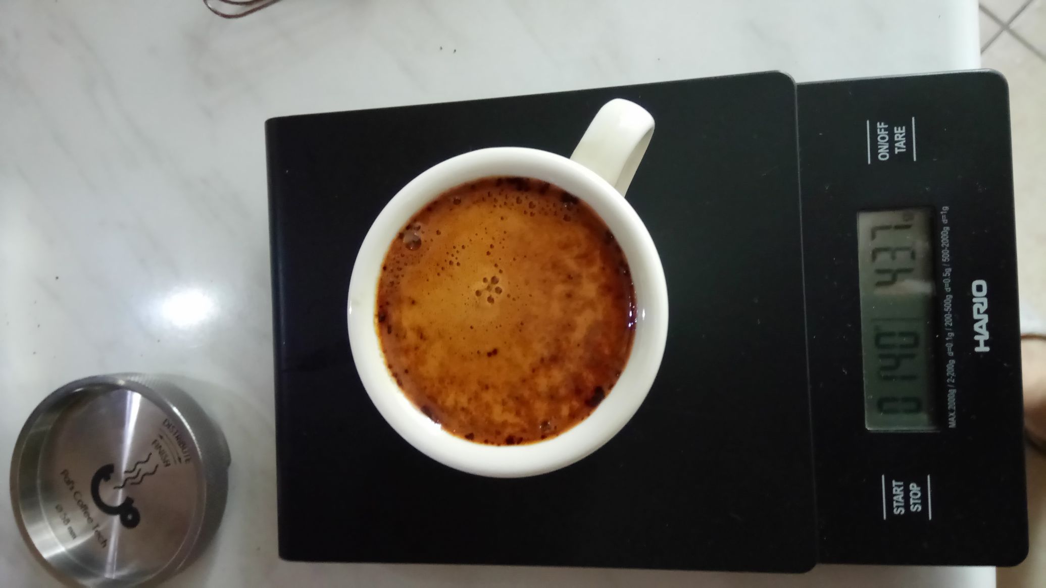

Megvolt ma reggel az első próba ívelt tamperrel. Kv: PY Cocó7 blend.
Szerintem minden eddigi lefolyásnál rosszabbat produkált a Reneka, 15,5 g őrleménnyel.
Ha eddig 2 sugárban jött le, most kb 4-5 sugárban és összeköpködte a pultot.
Mivel már szerettem volna egy jó kávét inni, elővettem az IMS-t, tettem bele 17 g őrleményt és próbaképp letömörítettem az íves tamperrel.
Hát, zongorázni lehetett a különbséget ... Álomszép, nyugodt lefolyás, vastag, mogyoróbarna, cirmos krema.
Pár mp-en belül összeállt rögtön egy sugárrá. Ízre krémes, csokis, fincsi lett.
Majd korrigálok még +őrleménnyel és/vagy finomabb darálással holnap reggel, mert kissé aluloldott volt.Nyilván egy próba nem próba, úgyhogy küzdök még majd a Renekával. Valszeg inkább a világosabb SO gyümis kávék az ő szakterülete, ahol extra finomra kell őrölni az optimális kioldódáshoz.

Has Bean Etióp Guji adja rendesen
20-->40 gr, 20 mp előáztatás, 40 mp csapolás
édes, gyümölcsös íz, virágos illat

Bevallom őszintén, nekem is tök véletlenül jött össze a recept!
Mostanában 16,5-17 g környékén próbálkozom szinte minden kávéval (dupla IMS szűrő).
Tegnap próbálgattam az időzített karbaőrlést és véletlenül 21 g jött le.
Gondoltam nem dobom ki a felesleget, megpróbálom milyen lesz.
Amikor láttam, hogy alig akar megindulni, majd csöpögősen vékony sugárban megindul,
nem fűztem hozzás sok reményt. Kivártam a 40g-ot, ami kb 80 mp körül jött le.
A kávé jól nézett ki, a krém felkúszott a csésze falán, ahogy kell.Megkóstoltuk a kedvesemmel, aztán dobtunk egy hátast!
Ma reggel is húztam két hasonlóan jót.

Jó, hogy mondod.
Igen, füstös is az íze!
2018. 3. hó a lejárati dátum.
A krema a fotón már lenyugodott egyébként, mert közvetlen csapolás után szinte csak azzal volt tele a mérőpohár.
Természetesen szoktam referenciaként jobb kávézókba járni, mindamellett nem vagyok profi kávékóstoló.
Nyilván a beszámolómat célszerű helyén kezelni, értelemszerűen nem ilyen kávéval fogom etetni a masinát.
Egyre inkább nyilvánvalóvá válik számomra, hogy inkább az olaszosabb, csokis, kakaós, pörköltmagvas vonal jön be nekem. A nagyon savas kávék nem annyira jönnek be. Bár ki tudja, talán az Atom segítségével új dimenziók nyílnak majd e téren is.Természetesen örömmel beszámolok majd a tapasztalataimról.

Atom ez az Euréka!
Rögösödés gyakorlatilag nincs, egyenletes az őrleménye.
15 perc és kb 30 dkg - a beállításhoz vett - Spar Budget kávé ledarálása után második húzásra teljesen jó eszpresszót kaptam!
.Feneketlen szűrővel teljesen jól összeállt a lefolyás, nem spriccelt egyáltalán. Ahhoz képest hogy ez egy 1500 Ft/kg árú kávé meglepően korrekt, krémes, csokis, malátás, pörkölt magvas ízt kaptam:
