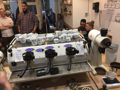

Amúgy nagyon klassz lenne ha lenne ilyen, pontosabban több ilyen.
Nekem 2019ben volt szerencsém full amatőrkén csatlakozni a profik közé egy presszókészítő bajnoksághoz amit a KONTAKT szervezett. A Strada EP két oldala 1-1EK és mindenki ugyan azt a kávét kapta, amire 10perce volt hogy beállítsa és a 3fős zsűrinek 3csészét letegyen az asztalára. Mindig az jutott tovább akinek finomabb lett a presszója a zsűri többség szerint. Körönként persze új kávéval dolgoztunk
Nagyon örülök hogy amatörként ott lehettem. Utólag is köszönöm Rolandnak, Péternek és a KONTAKT-nak
a klassz élményt és tapasztalatot.
