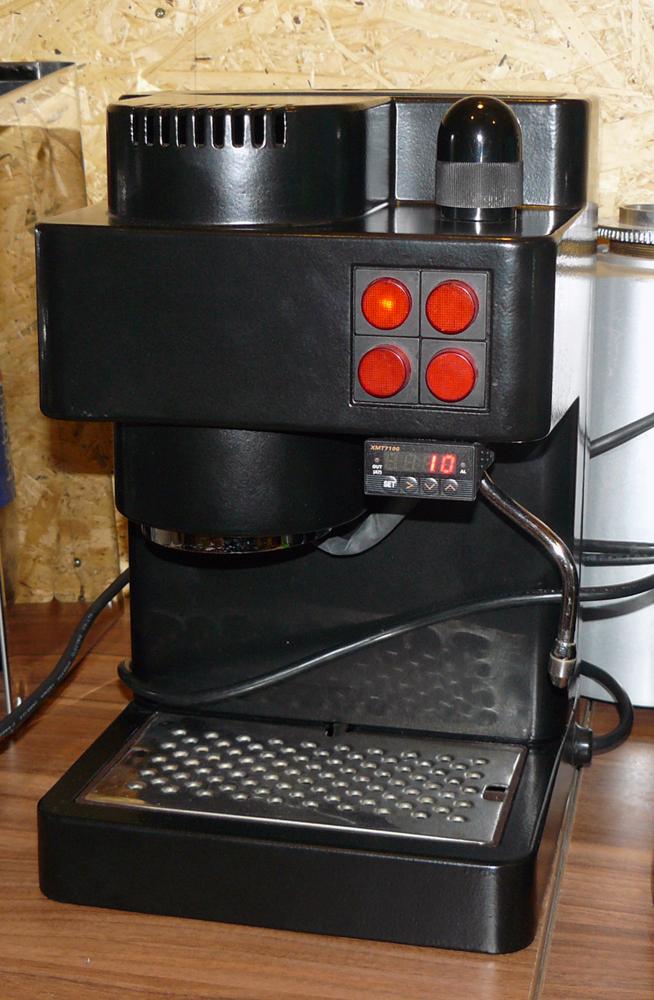

Hamarosan lesz egy eladó Brasilia Lady. A fej és a bojler teljesen ugyanaz, mint a Faema Familyben.
Teljesen felújított, új pumpa, új fűtőbetét!
320 ml-es sárgaréz bojler, OPV, 3 járatú szelep, PID szabályozó.
Frissen porfestett alu öntvény ház. -

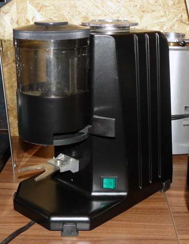

Eladó La San Marco SM90 daráló: [link]

Van itthon egy ipari Gaggiám, amihez még nem nyúltam. Holnap leveszem a vízterítőjét és megnézem.
Holnap akkor kifúrok egy vízterítőt, mert ma összeraktam a Faema Family-t, PID rajta, csak vízterítőre vár.
csak most nem tudom, hogy 4,5 vagy 6 lyukat üssek rajta. Az biztos, hogy 3,5 mm-es furattal kezdek. -
