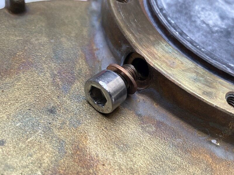

#128287
Köszi a közcsavart, sikerült végülis
A fűtőbetét sajnos nem cserélhető, ez alapján V3
Viszont, ha ezt az oldalt nézem: [link] , akkor a gőzcsöve és a szűrótartó kar V2-s@Soundon, köszi szépen, elteszem ezt is.
A korábban linkelt Hestore, viszont úgy tűnik jó lesz, van minden, ami kell és csomagpontra is szállítanak. -

hogyaza
#127663
Igen, az ideális erre a célra!
Azt nem tudom, hogy eredetileg minek volt.
Itt azt sejtik, hogy a vízjáratot ezen keresztül munkálták meg (mert így egyszerűbb, mint egy bonyolult öntőformával), aztán lezárták, mert már nem volt rá szükség: [link]
Az utolsó közcsavart megvenném, ha eladó. -
