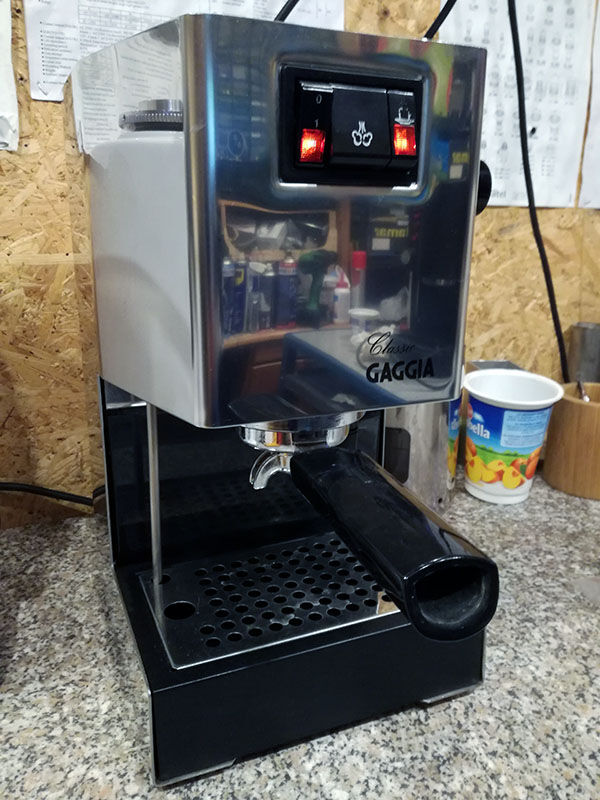

soldier2
#86432
Értem én, hogy mit mondasz, valamelyest igaz is. A fórumtárs listája viszont jórészt hulladék minőség. Igen, a Lelit kicsit kiemelkedik közülük, de én a kis karos Lelitet inkább hanyagolnám. A nagyokat is, de azt más okból, párszor leírtam már a fejbojleres gépek fő hátrányát. Úgyhogy én legfőképp ezzel nem értek egyet:
"szokott lenni felújított Gaggia már készen tuningolva ami köröket ver a Leliten kívül bármelyikre"
Sajnos egy 2015 előtti Gaggia Classic köröket ver szinte mindenre, ami modjuk újonnan 300 ezer alatt van, jó rutinnal még tuning nélkül is. -
