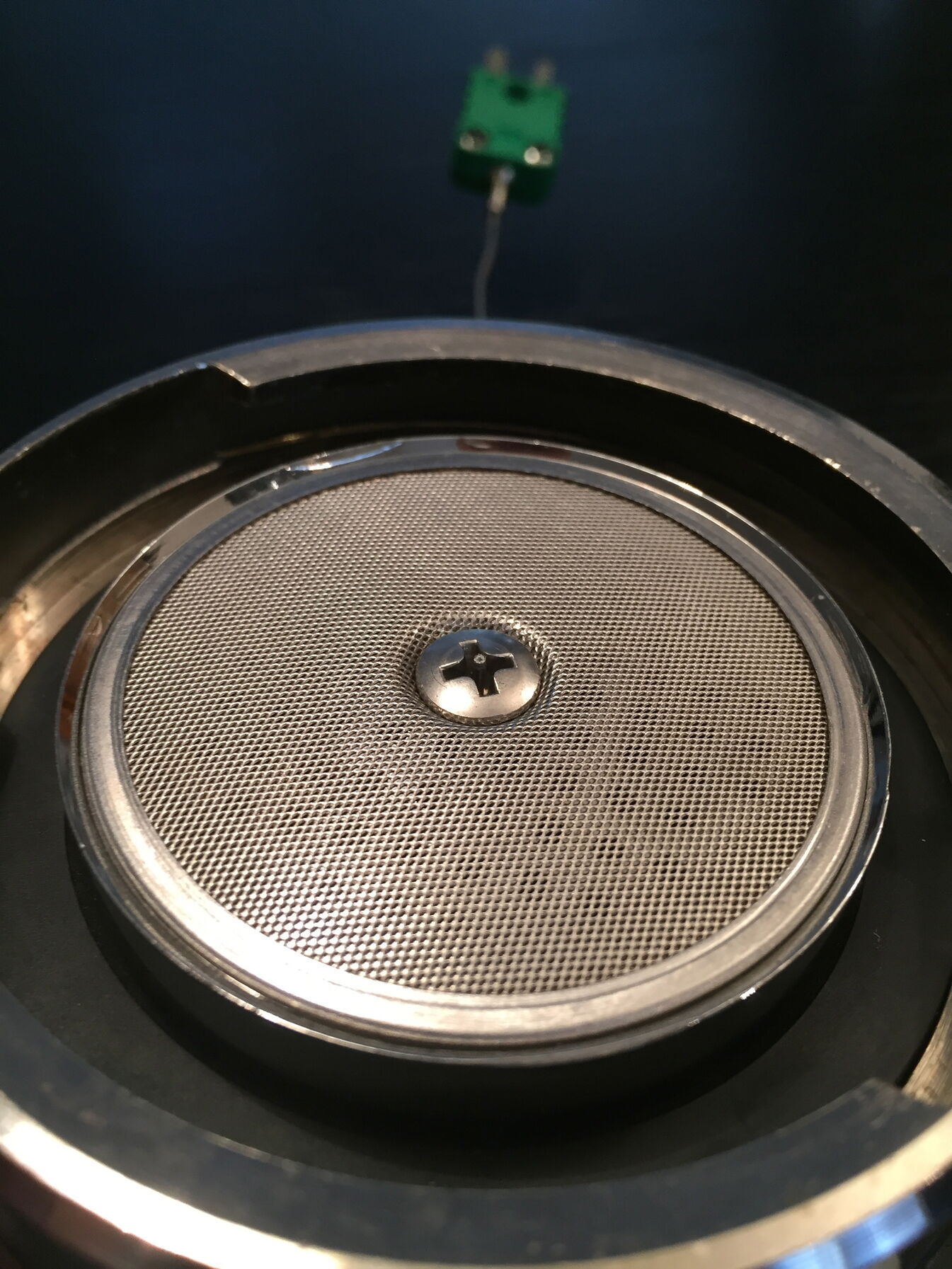

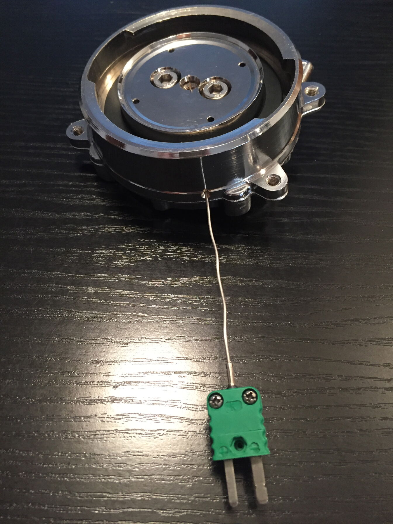

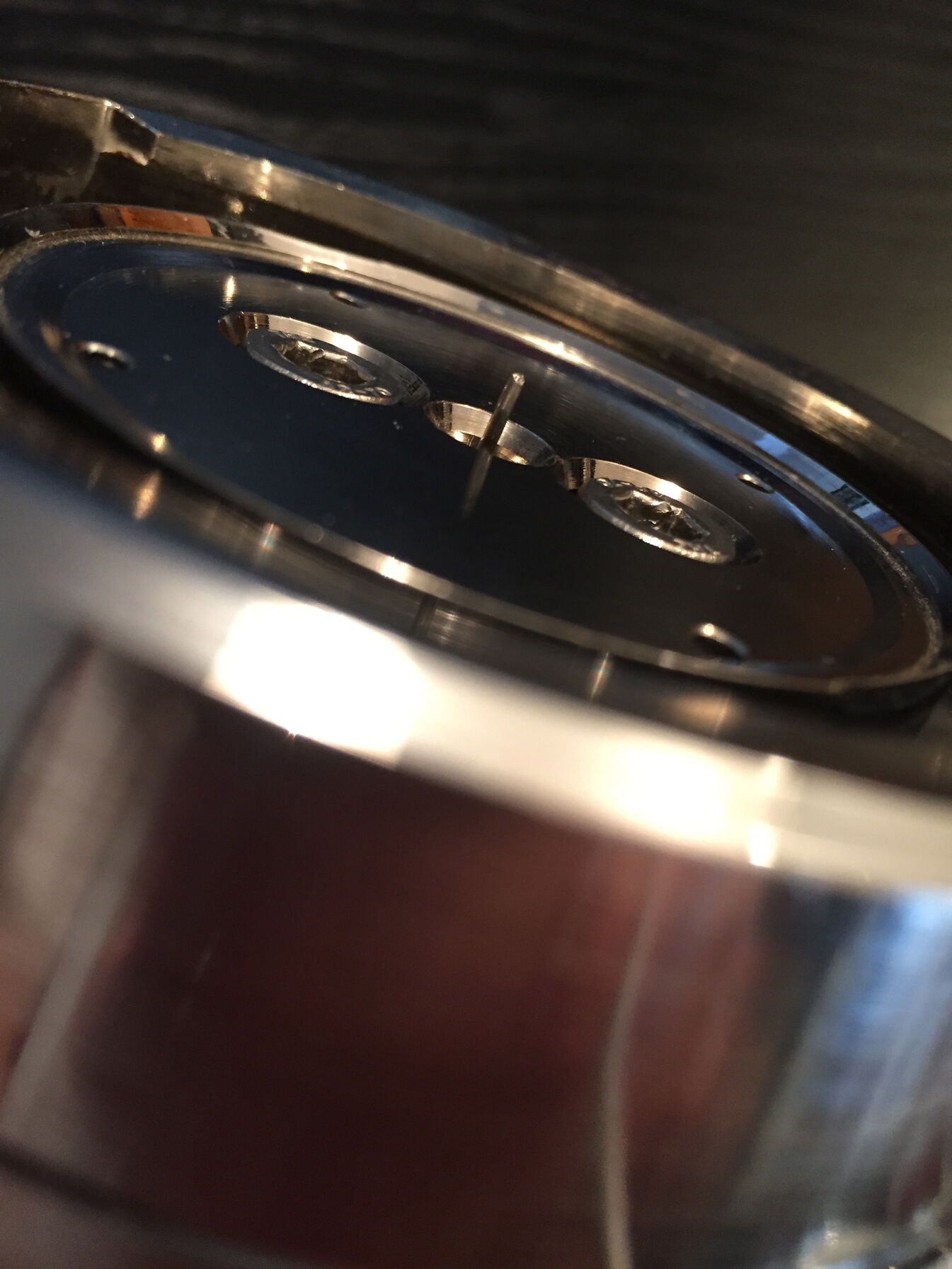

A kép alatt ott van a sorrend
1. a bojler zsákfuratában, a pidet vezérlő hőelem mellett, hogy a pidet visszacsekkoljam
2. a vízterítő és a felsőszűrő között, amiből a valós kifolyó víz hőfok látszik
3. a pogi tetejébe fúródó hőelem meg az extrakciós hőfokot mutatja
Első körben ezekkel a TM902-es műszerekkel használom, mert jelenleg ezek vannak otthon.
Később majd lecserélem 1db 4input-os K műszerre, vagy Kávékalmár készülő Smart Espresso Profiler hőmérőjére. Bár egyesével használva jók ezek a TM902-esek, de sajnos a kínai gyárban nem sikerült azonos hőfokra kalibrálni őket így van egy kis szórásuk, néha 0,5-1,5 hőfok is, ami ebben a setup-ban nem szerencsés.sz.zs: A csapolás végére valóban leesik a bojler zsákfuratában a hőfok egy kicsit, mert levettem a bojlerre tekert hőszigetelő filc borítást, mert több gépnél (GC, GS3, Decent) is azt tapasztaltam, hogy csapolás közben a kifolyó hőmérséklet 0,5-2,5 fokot emelkedik egy csapolás alatt. Talán azért mert a bojlerben mindig magasabb a hőmérséklet mint amit el szeretnénk érni kifolyónak, ami a csapolás elején a hidegebb 75-85C fok körüli vízterítő miatt még jó is, de később, amikor már a vízterítő felmelegedett, akkor már nem jó hogy magasabb a bojler vízhőfoka. Szerintem a csapolás felétől már jobb ha kicsit vissza hül a bojlerbe érkező hidegebb rézcsöves víztől, hogy stabilabb legyen a tényleges kifolyó víz.
Szerintem azt érdemes nézni hogy a PID-en beállított cél hőmérséklet 93C és a jobb szélső TM902 (pogiban) mért hőmérséklet a negyedik másodperctől már 0,3C szórással szintén 93C.

Annyit tudok hogy a Catler/Sage, meg az Victoria Arduino gépekben is van fejfűtés, amit gondolom hogy külön pid szabályoz, de ezt is csak feltételezem.
Az enyémmel vagy a kávépogácsa tetején fogom tudni mérni az éppen már kifolyt vizet (extrakciós hőmérsékletet), vagy a fej és a vízterítő között éppen folyó vizet vagy a vízterítő és a felső szűrő közötti vizet. Majd meglátjuk melyiknek mi az értelme ha egyáltalán lesz valami azon kívül hogy engem boldoggá fog tenni hogy ezt is láthatom
Amúgy persze, tök jó lenne mindezeket összehangolni és a kapott jellel vezéreltetni valamit, de ez már szuper bonyolult programozás, ami meg a Decent és a Mina erőssége. -

JAAAAAJ NEEEMMM!!! SEMMIKÉP!
Ez nem a PIDet hajtja.
A PIDet vezérlő szenzor temészetesen a kazán zsákfuratában van.
Ez csak az én fejlövésem, hogy lássam a ténylegesen pogácsára érkező vízhőmérsékletet minden egyes kávé lefolyásánál.
Ez a K hőelem egy hőmérőhöz lesz kötve és csak monitorozási céllal lesz berakva. -
