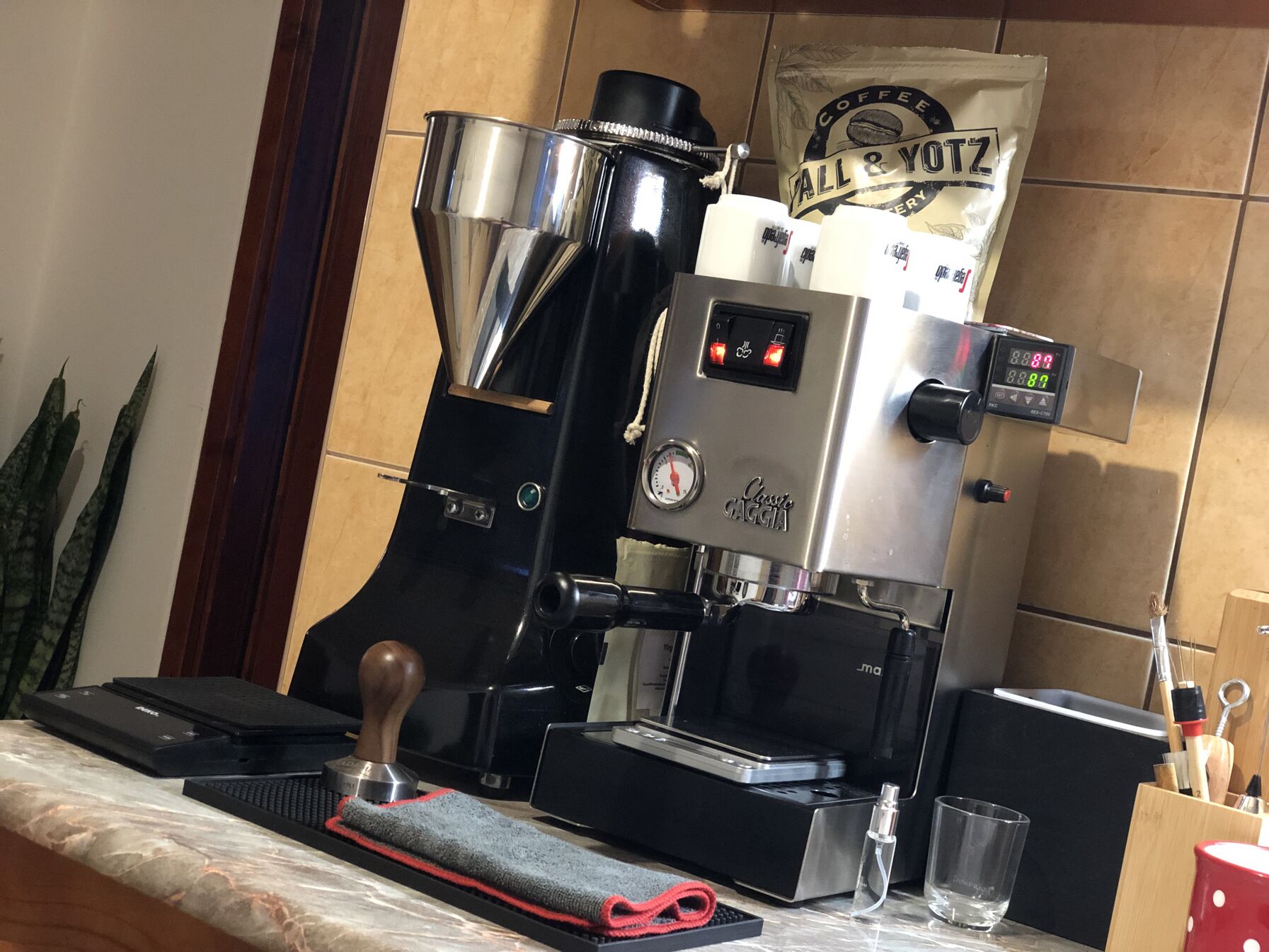

Sziasztok. Eladó lett a kis gépem, hátha érdekel valakit.
https://hardverapro.hu/apro/lelit_pl41tem/hsz_1-50.html -
