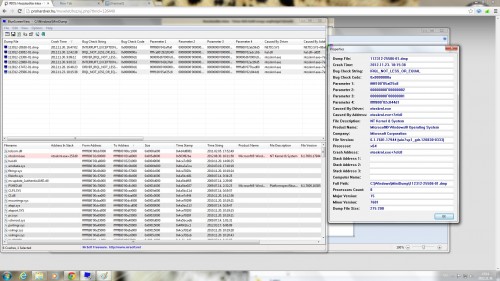

Üdv, hol tudom meglesni, mi okozta a kékhalált?
Lei559

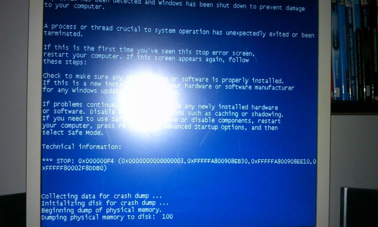

Ti vagytok az utolsó reménységem.. Van egy 3hónapos gépem teljesen új benne minden! Rengeteg mindent kipróbáltam már de egyik sem jött be. Folyamatos kékhalálokat kapok sajnos. Gyári driverek vannak telepítve. Win7 x64 el.
BlueScreenVieW:
Amiket eddig próbáltam:
-Bios Frissítés
-Reinstall
-Memoria modulok tesztelése.. majd teljes cseréje. memtest86al
-Bioson belüli állítgatások.. a ventik pörgésétől a feszállítgatásokig minden. (jelenleg ugyan úgy minden gyári!
-HD SentinelA kékhalál általában netezés küözben jön. Játék alatt szinte soha. volt h ment folyamatosan a gép 2 napig hibátlanul.
Ha esetleg valaki tudná a hiba okozóját az kérem írjon! Nagyon hálás lennék.
A config:
alaplap: Asrock 970extreme4
Proci: AMD fx8150 (gyári hűtő)
Ram: 2*4giga kingstone hiperX (1600)
VGA: Ati 7850 OC 2gigás
Táp: HKC 650W V-powerElőre is köszönöm a segítséget!

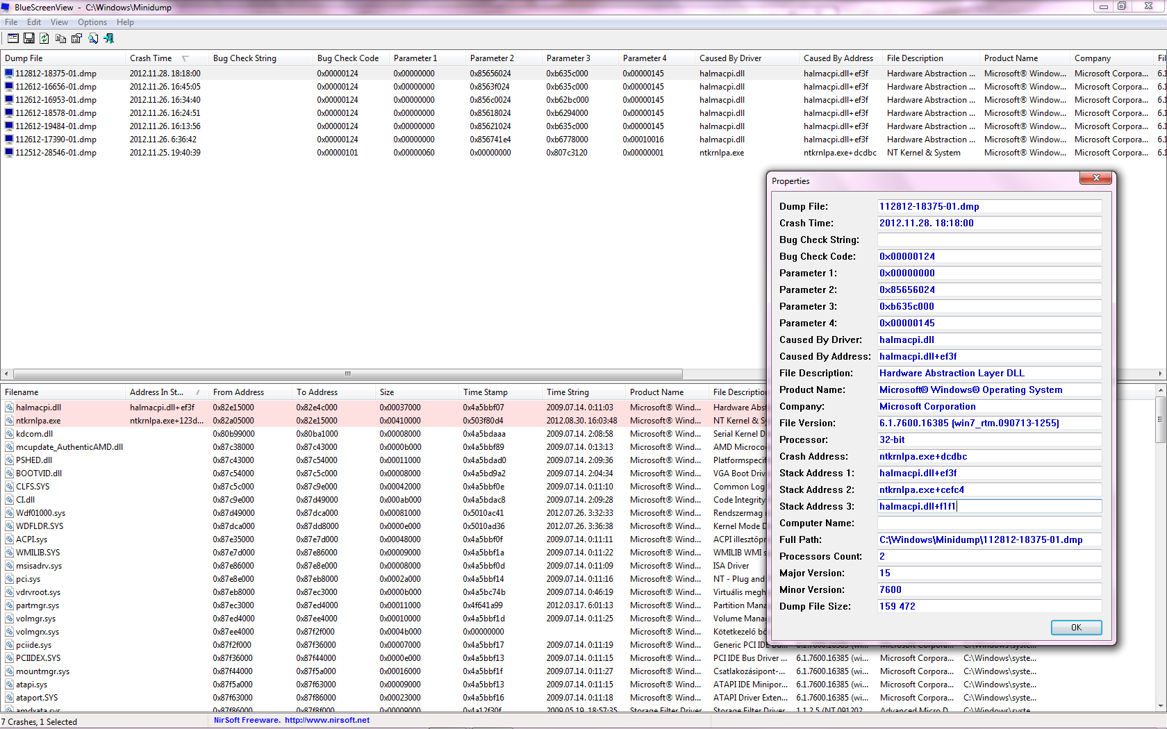

Segítségre lenne szükségem!
Másfél éve kezdődött ez a kékhalálos probléma. Eleinte ritkábban, aztán egyre sűrűbben nagyjából online film nézése közben vagy játék közben, aztán már mindegy volt mit csinálok!
A hibakódok alapján nagyjából akkor arra jutottunk, hogy vinyó vagy RAM. Túlmelegedés nem állt fenn, mert EVEREST segítségével figyeltem a gépet, minden normális hőmérsékletű. Van táp+ alaplapi hűtés és egy külön az oldalfalba épített hűtés.
Pihentettem a gépet, majd a napokban új vinyót és RAM-ot kapott.
De a probléma továbbra is fenn áll. Keresgéltem, de nem nagyon tudtam meg, hogy a hibakód alapján mi leehet!
AKI TUD, SEGÍTSEN!A képen amit mellékeltem látható, hogy a BlueScreenView mit regisztrált. A hibakódok minden leállásnál ugyanazok.
0x00000124 (0x00000000,0x8566f024,0xb635c000,0x00000145)
Caused By Driver: halmacpi.dll
Caused By Adress: halmacpi.dll+ef3f
Crash Address: ntkrnlpa.exe+dcdbcA gép paraméterei:
Windows 7 Enterprise 32bites
Processzor: AMD Athlon(tm) 64x2 Dual Core Processor 5600+
Vinyó: Seagate 500GB 7200 rpm 64 MB Cache SATA2
RAM: Kingmax DDR2 2GB 800mhz
Hálózati kártya: NVIDIA nForce hálózati vezérlő
Videokártya: NVIDIA GeForce 7050 PV/ NVIDIA nForce 630aTudom, hogy a számítógép nem olyan, mint a nők. A gépeknél midnig midnen okkkal történik!
De jó lenne végre rá is jönni az ok(ok)ra!Előre is nagyon szépen köszönöm a segítséget!!!

Sziasztok, tegnap volt egy kék halálom játék közben. Igazából én csak egy GSOD-ot láttam az egészből, a kártyám néha csinál hülyeségeket de nem vagyok benne biztos, hogy az a rossz.
A dump fájlban két folyamat volt piros:
dxgkrnl.sys dxgkrnl.sys+1f8a0 fffff880`07c9b000 fffff880`07d8f000 0x000f4000 0x4ce799fa 2010.11.20. 10:50:50
lltdio.sys lltdio.sys+42cddb8 fffff880`0269d000 fffff898`026b2000 0x0000001800015000 0x4a5bcc92 2009.07.14. 1:08:50
A második az lltdio.sys az mi lenne?

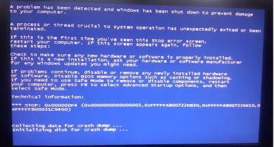

fherante: Tiltsd le a kék képernyőnél az automatikus újra indítást és írd le, mentsd ki a hiba üzenetet, az alapján talán el lehet indulni. -

Nagyaszti29
#2426
Mikor jön elő a probléma? Első körben VGA driver problémának tűnik. Cseréld le a drivert.
Kérlek nézd meg a bluesreenview progival és azt a képet linkeld be, amit az ír ki. -
Nagyaszti29
Ez lenne a problémám a laptopommal:
On Mon 2012.10.29. 17:06:36 GMT your computer crashed
crash dump file: C:\Windows\Minidump\102912-31527-01.dmp
This was probably caused by the following module: dxgkrnl.sys (dxgkrnl+0x6F63)
Bugcheck code: 0x100000EA (0xFFFFFA8004ADF4D0, 0x0, 0x0, 0x0)
Error: THREAD_STUCK_IN_DEVICE_DRIVER_M
file path: C:\Windows\system32\drivers\dxgkrnl.sys
product: Microsoft® Windows® Operating System
company: Microsoft Corporation
description: DirectX Graphics Kernel
Bug check description: This indicates that a thread in a device driver is endlessly spinning.
This appears to be a typical software driver bug and is not likely to be caused by a hardware problem.
The crash took place in a standard Microsoft module. Your system configuration may be incorrect. Possibly this problem is caused by another driver on your system that cannot be identified at this time.Mi lenne a megoldás?

Konfig: sabertooth 990FX lap, amd fx8150 proci, eah5770 VGA,10gb geil 1600mhz ddr3.
robi baggio
Én is kérnék egy kis segítséget!A legjobb az,hogy üresjáratban jelentkezik 15-20p után,ha nem nyulok a géphez,de még a kék képernyő is kifagy,nem számolja a memóriát,ahogy a képen is látszik.
Képernyőkímélő,hibernálás,merevlemez kikapcsolása x idő után kikapcsolva.
A legjobb az,h a kék után resetelek egyet akkor dvd-ről akar bootolni,pedig az ssd-ről kéne.
Viszont ha full kikapcsolom , majd be,akkor rendesen indul/bootol.
memtest megvolt hiba: 0... passed.
full terhelésen semmi gond,csak üresjáratban.
Valaki esetleg tudna segíteni?
Köszönöm előre is! -
jozsi252
Volt egy nagyon csúnya kék halálom.
Alaplap Z77 Pro 4 legfrissebb driverekkel, i5 2500, 8 giga ram, gpu most nincsen mert gariba van, viszont volt itt havernak a 7870-es kártyája, ezért AMD driver fentvan. De természetesen most az iGP-t használom. Win 7 64 bit van fent. Esetleg az alant levő adatokból megtudjátok mondani hogy mi okozhatta ezt a kékhalált.?
Köszönöm előre is
Dump File : 110812-19531-01.dmp
Crash Time : 2012.11.08. 19:03:51
Bug Check String : DRIVER_IRQL_NOT_LESS_OR_EQUAL
Bug Check Code : 0x000000d1
Parameter 1 : 00000000`00000028
Parameter 2 : 00000000`00000002
Parameter 3 : 00000000`00000000
Parameter 4 : fffff880`01b5b6fd
Caused By Driver : NETIO.SYS
Caused By Address : NETIO.SYS+106fd
File Description :
Product Name :
Company :
File Version :
Processor : x64
Crash Address : ntoskrnl.exe+7efc0
Stack Address 1 :
Stack Address 2 :
Stack Address 3 :
Computer Name :
Full Path : C:\Windows\Minidump\110812-19531-01.dmp
Processors Count : 4
Major Version : 15
Minor Version : 7601
Dump File Size : 262 144
