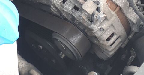

Ami még szembe jutott, hogy álló helyzetben, álló motornál hallhatóan nyikorog a kuplung lenyomva. Ez könnyen orvosolható, a kuplungpedál tengelyét netán spray zsírral megkínálni?
Illetve a kézifék max 5öt kattan, már korábban megfogja a kocsit jól amúgy. Ezen még nincs mit állítani nem? Stonicon elég fura helyen van az állító, sima 12es kulcs nagyon nem hozzáférős...

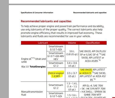

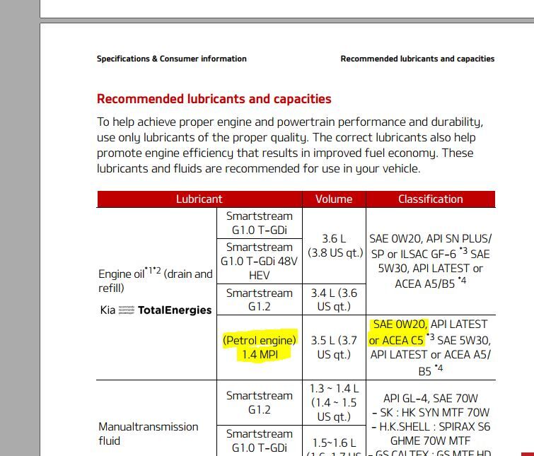

Ha 0W20-at nézzük, akkor az API és az ILSAC megfelelő szintjeit betartó olaj csak C5 tud lenni, ez van a piacon kb ahogy látom.
->De a C5-nek azért extra alacsony a HTHS értéke. Lehet ezt nem kéne feltétlen erőltetni, bár értem, hogy a motor alacsony HTHS olajokra lett tervezve. De ez annak is a legszéle. Annyira nem lényeges a 0.01 deci üzemanyag megtakarítás, hogy a minimál HTHS irányába elmenjek, felesleges rizikónak érzem. Mert okés, hogy senki sem tapossa a kocsinak nagyon alacsony fordulaton, nem turbós stb... de azért abszolút minimálra nem kell belőni ezt.
Lehet el kéne engedni a 0W20-at... 0W30-ból extrém drágák látszólag az API és az ILSAC megfelelő szintjeit betartó olajok... azt azért felejteném
A kommerszebbnek tűnő 5W30 A5/B5 simán jó lehet, ha az API és az ILSAC megfelelő szintjeit tudja akár nem? Végeredményben ez a nem EU-s ajánlása a Kia hivatalos ajánlójának kb. Ezek 15k körül megvannak (Castrol Magnatec A5). Már korábban raktak ilyet bele márkaszervízben is
Elég randomok voltak pár éve. -

Az olajjal kapcsolatban azert egy erdekesseget eszleltem.
2018, szivo, 1.25 Stonic, forgalmi szerint 62 kW.
Stonic: C5
Rio (62.5 kW??? Ez lehet nem ugyanaz, de ki tudja hogy a miénk 61.8 vagy 62.5, a hatóság kerekítési szabályai lehet ellentmondhatnak a normálnak
) : A5/B5Legelső példányok egyike simán kerülhetett volna bele ez a motor is?
Mivel ezekben a szívókban tuti nincs részecskeszűrő, így nem értem a C5 ajánlást... az A5/B5 műszakilag megfelelőbb lehet nem?Mondjuknem az 5W30 hanem a 0W20, de olyan abszolút nem ajánl sehogyse

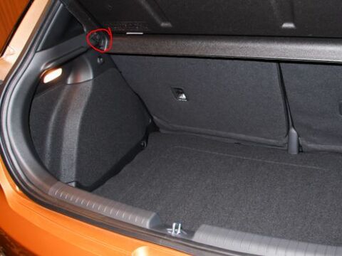

Alapvetően a kormánygomb csere->tempomat engedélyezésen (max plusz 1 vezeték behúzás kellhet felszereltségtől függően...) kivül nem nagyon van hasonlóan egyszerű utólagos extra beépités a Stonic-Rio (2017) vonalon nemde?
Tehát pl egy tolatóradarral nem rendelkező autónak nincs kábelkötege a hátsó lökháritós szenzorokhoz felteszem.... szóval a tempomathoz hasonló egyszerűség nem tud megvalósulni, miszerint az ember csak bepattint 4 aliexpress-es szenzort azt annyi... -

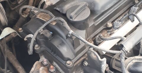

Még egy apróságot írnék a korábban említett olajon túl a 2018-as 1.25 szívó Stonic garis márkaszervízes sztoriiról.
Korábban talán mintha túl alacsony alapjáratos lett volna a kocsi időnként, pirosnál beremegett télen (nem klíma). Ilyet nem csinál már, nem foglalkoztunk vele.
Check engine lámpa sosem villant fel, ámde azért egy hibakód kiolvasást csináltunk (független kütyüvel, ilyen Autocom mittudoménmi), hiába épp most nincs semmi gond. Van egy "permanens" "P0638 Throttle Actuator Control Range/Performance" eltárolva az autóban úgy, hogy nem világít semmilyen check engine, soha nem is világított...
Ilyen volt másnak valaha, látszólag "kamu" P0638 kód? Márkaszervízben a saját kütyüjükkel semmit nem láttak a hibakódoknál (simán lehet, hogy a márkafüggetlen kütyü téveset jelez, nem volna lehetetlen szitu).
Annyit mondtak, hogy szériahiba a gyújtótekercs, valószínűleg az, de majd akkor cserélik, ha végleg meghal :D -

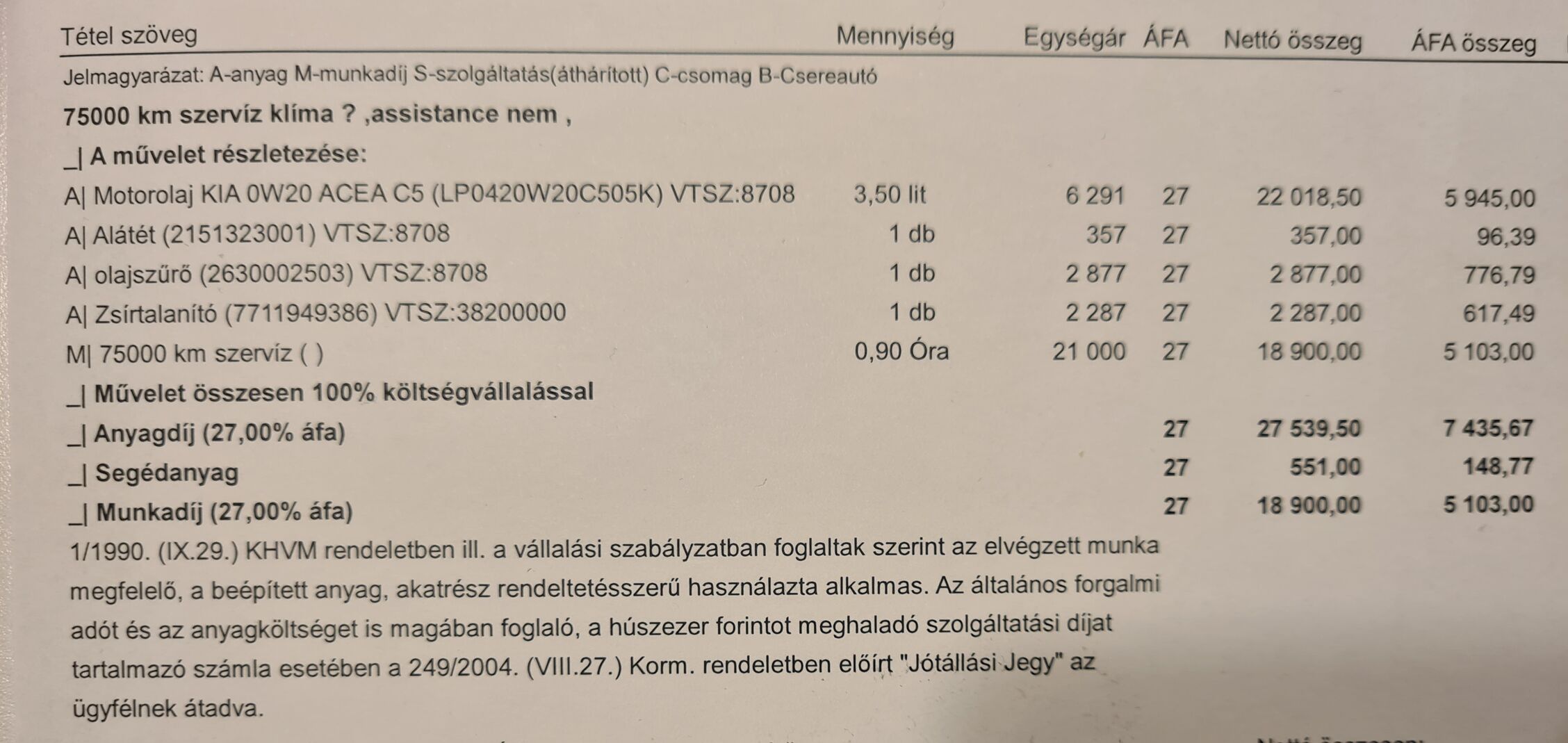

Megvolt a garis szervíz az idei a szülők kocsijával
Legalább a 0W20-at ki lehetett "alkudni" a márkaszervízben, de C5-nek írja a munkalap. Nagyon nehéz eltalálni a gyári katalógusban ajánlottat pontosan
Mondjuk KIA-s olajosflakon volt... -

De valóban picit nyomott szegény.A kalaptartóhoz szokott lenni külön rögzítőfül (bár nem tudom, hogy konkrétan mire gondolsz), kérdez rá egy Hyundai szervizben.
Ez a bekarikázott "pöcök" ennél a kocsinál ki van szakadva konkrétan a műanyagból.

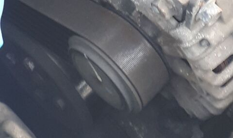

Az ékszíj 90e kilométerenként, vagy 6 évente kell cserélni. Ránézés alapján csere érett.
Ezt amúgy akár még házilag is ki lehet cserélni nem? Vagy ha már piszkálja az ember, akkor mondjuk vízpumpa csere is kéne stb?

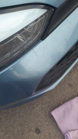

-Pirossal a fittyedés (nem tökéletes az illesztés, kapott már pofont, de ez látszik is később), de gyári fény, kicsit megnyomták valamikor. Sima karcok, rányitások vannak, de az kell is.

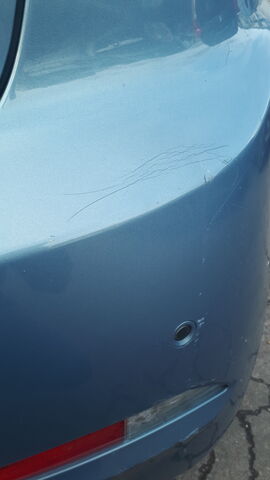

-kicsit berepedezett már az első hátsó lökhárító, ami szupi, mert legalább nem volt balesetes, csak mini rátolatásos max... annyi kell is.

-Valaki okosba kivágta alulról a motortakaró műanyagot az olajszűrőnél. Sok helyen olvastam, hogy vagy 20 csavart kell meglazítani a leszedéshez, valakinek elege lett
-kicsit olajpárázik a szelepfedél alól, ez szerintem beleférhet még... szerintetek?
-a hátsó kalaptartó jobb oldali tartócsapja ki van szopósodva... ezzel nem nagyon lehet mit csinálni gondolom. Nem marad meg a helyén korrektül...

-A generátor bordásszíjon minimális repedések vannak már, nem tudom, hogy mikor cserés... kövi olajcsere 20k km múlva?

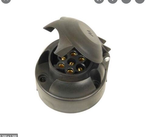

Sajnos arról képet nem csináltam, de volt a hátsó lökhárító alatt egy ilyen villamos csatlakozó kb:
De maga a vonóhorog az nem volt jelen.
Nekem aztán nem kell, inkább negatív, ha bármi nehezet szállítttak vele sokat...

-Illetve hátul van egy "kiállás" az utánfutó villamosságnak. Ez azt jelentheti, hogy vontattak vele, csak leszerelték a horgot, hogy ez ne ijessze el az egyszeri vásárlót?

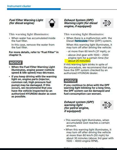

A fő gond az, hogy a párom minden nap 25 percet menne pályán és kb ennyi egy regenerálás nem? Tehát lehet, hogy pont kinyírnánk a DPF-et így egy év alatt?
Vagy csak a vészregenerálásnak kell 25 perc, ha minden nap pályázik az ember valamennyit akkor nem is kell eljutni a vészregenerálásig?
