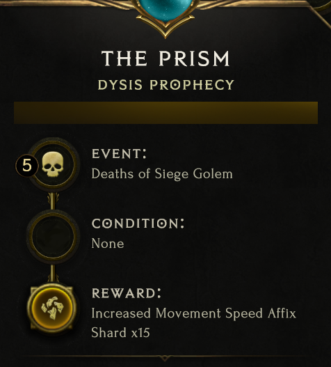

Próféciás téma folytatva:
- a Diamond Matronos próféciákat egyben le lehet tudni az Upper Temple szinten, fixen van három db.
- a Void Horror-osnál azt hittem, okos leszek és futottam egy beacont (ott mindig ezek jönnek az aktiválásakor), de sajnos ez nem volt jó neki, ott majd keresnem kell még fix farmolási pontot.
- Ahol a prófécia fejlécében a "Fulfilled X/Y" szerepel, az azt jelenti, hogy egyszer veszed meg a próféciát, de többször is megkaphatod belőle a jutalmat, ha teljesíted a követelményeket. Az X jelzi, hogy eddig hányszor sikerült.

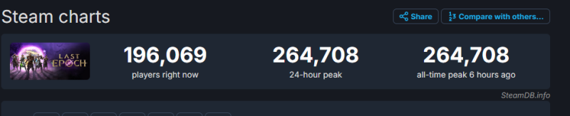

258,503
all-time peak
Ha nem baszakodna az online vajon mennyivel lenne több?

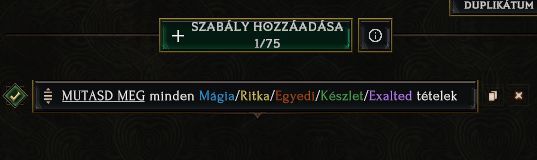

#832
Gondolom azt akarod elerni, hogy a fehereket ne mutassa. Akkor nem ez a filter kell, hanem az ellenkezoje. "Ne mutasd a normalt" es akkor minden nem normalisat
fog csak mutatni.
Magasabb szintan add ehhez a magic es rare-t, hogy csak az annal ritkabbat mutassa.
ezt altalaban a lista legaljara rakd, hogy a felette levok felulbiraljak.
Pl: egy ritka cucc esett, amin van egy 5-os. Ha csak a rejtes van, nem fogod latni. Ha a rejtos fole beraksz egy olyat, hogy mutasson minden 5 vagy nagyobb affix-est, akkor annak ellenere, hogy ritka, latni fogod, mert a mutatos nagyobb prioritasu, mint a rejtes.
A nemhivatalos PH discordon megtalalsz, ha kell tovabbi info. -

Stockbauer79
Mi a gond ezzel a filterrel?
Ez az eredmény:

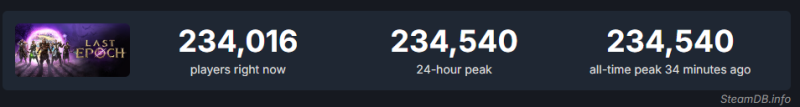

Steamchart szerint LE megdöntötte a PoE all time player count számát (konzolosok nincsenek benne). Ez szerintem marha nagy dolog, főleg, úgy, hogy az LE nem ingyenes.
Biztos, hogy a következő pár hétben nagyot fog csökkeni, de le a kalappal a kis csapat előtt
