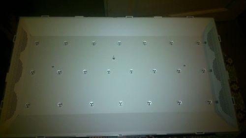

Megnéztem közelebbről. Egyszínű piros képnél függőleges piros és sötét csíkokból áll a kép. Javarészt a sötét csíkban egy kb. ovális (függőleges a hosszabb tengelye) zöld pont van, ha körülötte piros vagy pirosból "kevert" szín van. Olyan mintha egy piros cellával együtt lenne kivezérelve egy zöld. Visszafelé nem működik a dolog, zöld képnél a zöld cella nem működteti a pirosat.
m72
El is gondolkodtatott, hogy a piros cella miként adhat ki fehér fényt, de nem akartam nagyon belemélyedni. Ezek szerint az én esetemben fekete képnél egyik cella sem világít, fehér képnél mindhárom, kék képnél a kék, zöldnél a zöld, pirosnál pedig csak a piros cella helyett mindhárom? Ilyen "színszelektív" hibát mi okozhat?
Ahogy tanácsolod, meg fogom nézni nagyítóval. -
