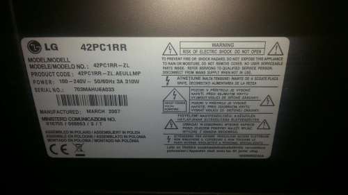

Nos a feszültségek tökéletesek, mintha most jött volna ki a gyárból. Elég szerencsétlen kialakítás ez, hogy a main egyben van az interfészekkel, gondolom a gondos userek simán bekapcsolt állapotban dugdossák rá a kapcsolóüzemű tápos pc-t és egyéb vicces dolgokat, nem csoda ha hullanak a vezérlők. :-D
A gazdijának visszaadom, esetleg donorként érdekel valakit? Kijelzője LG PDP42V7
