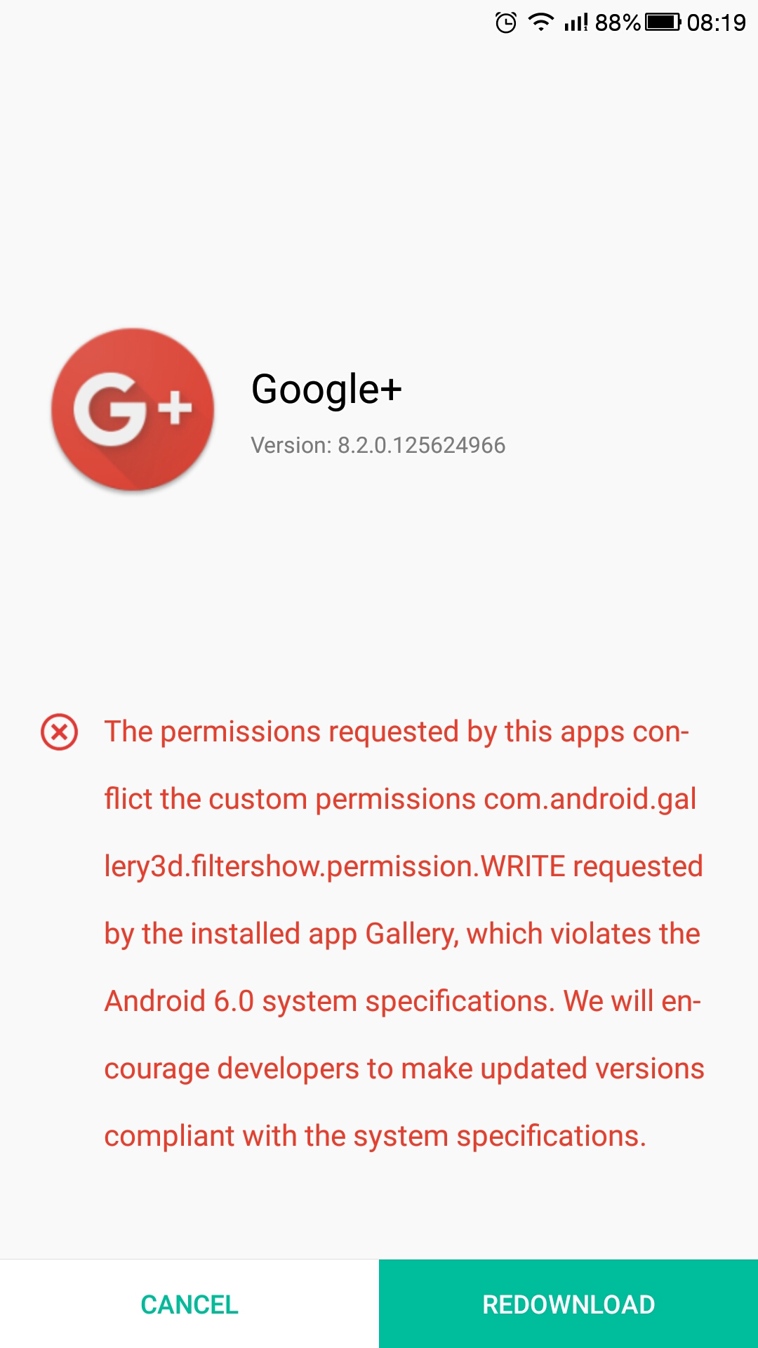

#1051
Na kicsit nyomoztam a google+ app proble okan a neten es beirtam a letv forumra es egy ilyen valaszt kaptam:
"The problem is the signature of the gallery system app. Both apps use the same and with Android 5 and above it´s not possible to install 2 Apps with same signature. You cant install Google+ via PlayStore or from storage. Only way is to manualy integrate the App with an Root-Explorer..."
Mar csak az a kerdes hogy ezt hogy is kene megcsinalni?
Valakinek esetleg otlete? -

Meglesz, otthonrol majd valamit osszeroffentek. Viszont akadt egy kis gondom a BB72es legujabb rommal. Nem tudom felinstalalni a. google+ost, 505os hibat kapok alandoan
. Lehuzza a playstore madj mikor kezdenen installalni akkor kepom ezt a hiba uzenetet. Valakinek hasonlo vagy megoldas ra esetleg? -
