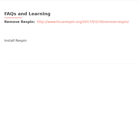

Most látom, hogy ez Mint és Debian alapú....[link]...van ott leírás bőven! :-)Betanultam egyből.....

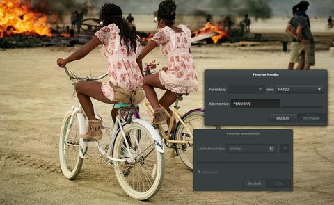

Win alatt a Rufus-szal javasolják az iso pendrive-ra írását.
