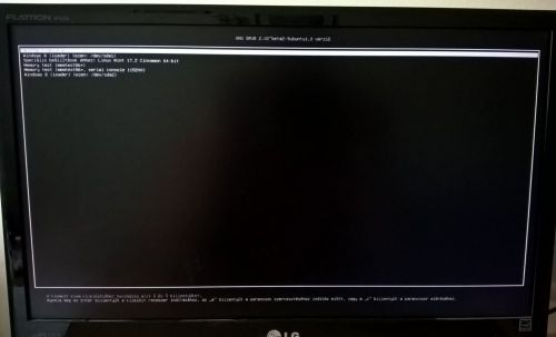

Ha a pendrive boot se jön össze, akkor nem a linux telepítésével akadt el. Windows se menne fel a gépre.
Az alaplap könyvét kell átlapozni és annak megfelelően beállítani a boot sorrendet.Nem mellesleg, ha a gépen nincs OS, akkor honnan van a pendrive-on a linux? Mivel, milyen gépen, milyen OS alól, milyen programmal lett "elkészítve"?
Ez így egy túl-sok-ismeretlenes egyenlet.
IstvánLászló
#43726
Ha a gépen nincs OS, akkor bármelyik linux telepítővel elbír még egy kisiskolás gyerek is. Ugyanolyan a telepítője, mint a Windows-é: beindítja a gépet a pendriveról és csak olvassa, értelmezi a magyar kiírásokat.
Ha pedig már van Win a gépen, ott a képregény a blogomban. -
