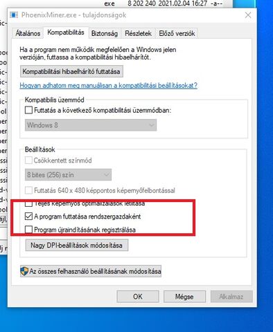

Én használom ezt a funkciót Phoenix Minerben, a megfelelő kiegészítés a parancsfájlhoz: "-gpus 1,2"
Pl jól jön Teams meetingek alatt, mert hiába kapcsolom ki a Teams hardveres gyorsítását, nem használ és bányával együtt overkill a kártyának. Így van egy Teams kompatibilis indítófájl is

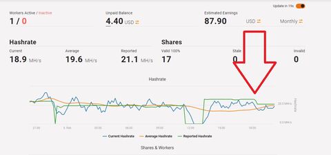

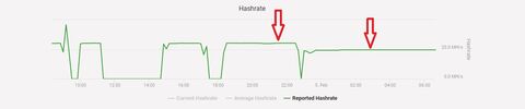

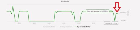

Radeon RX 580 8GB Sapphire Nitro+ a kártya. GPU-Zben vizsgálva a historikus grafikont nincs változás a hőfokban, és napközben videókonferencia alatt is tudott 26MH/s felett, amikor le volt zárva a gép meg leesett.
Egyébként a HD webkamera + videókonf dobott +13-14 fokot a GPU-n, de pl a kliens hash nem esett vissza. -

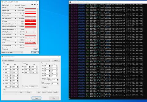

Leteszteltem OverdriveNTool segítségével 1400-2300MHz között, és 2100 körül csökkent le 22,6-ra korébban, és 1400 és 2000 között stabilan 24,3 tudott eddig. Mivel nem volt javulás, ezért vettem le a MHz/mV értékeket, hogy ne melegedjen, mert nem volt értelme magasabbon járatni.
De egyébként a probléma látszik a bemásolt logban is, ott gyakorlatilag egy percen belül is leesik 19,3-ról 18,3-ra, azóta még lejjebb ment, most stabilan 17,6 körül hoz.
Ha ez még számít bármit, akkor ETH Miner klienssel próbálkozom, ethermine pool eu serveren.A kérdéseim, hogy a mindenhol hivatkozott kliens oldali 30MH/s körül érték stabilan annyinak kellene lennie, függetlenül a rendelkezésre álló sharek számától, pooltól, szerencsétől stbtől?
Ha az én kártyám semmilyen memória frekvencián nem tudott eddig (3 napja kezdtem) 30MH/s értéket, akkor ennyit tud az RX 580-am? Köszönöm. -

BIOS mod nincsen, nem akartam egyelőre.
Nekem a legjobb teljesítményt/hőmérsékletet 950MHz/850mV és 1400MHz/750mV értékek mellett hozza, 2200MHz körül pl visszaesik, és mivel 1400-1800MHz-en is ugyan ezt a teljesítményt hozza, nem látom értelmét magasabban járatni.Itt pl az látszik, hogy visszaesik 19,38-ról 18,03-ra egy percen belül de nem világos miért.
i 07:14:18 <unknown> Job: 08a98025... block 11794583 eu1.ethermine.org [172.65.207.106:4444]
m 07:14:21 <unknown> 7:47 A141 19.38 Mh - cl0 19.38
i 07:14:22 <unknown> Job: 32ef3ae5... block 11794583 eu1.ethermine.org [172.65.207.106:4444]
i 07:14:23 <unknown> Job: 3f433b46... block 11794584 eu1.ethermine.org [172.65.207.106:4444]
i 07:14:23 <unknown> Job: 468b92c8... block 11794584 eu1.ethermine.org [172.65.207.106:4444]
m 07:14:26 <unknown> 7:47 A141 19.38 Mh - cl0 19.38
i 07:14:27 <unknown> Job: a142cf15... block 11794584 eu1.ethermine.org [172.65.207.106:4444]
i 07:14:29 <unknown> Job: 9c757a06... block 11794585 eu1.ethermine.org [172.65.207.106:4444]
i 07:14:29 <unknown> Job: 29055d6b... block 11794585 eu1.ethermine.org [172.65.207.106:4444]
m 07:14:31 <unknown> 7:47 A141 19.37 Mh - cl0 19.37
i 07:14:33 <unknown> Job: c6f89725... block 11794585 eu1.ethermine.org [172.65.207.106:4444]
m 07:14:36 <unknown> 7:47 A141 19.38 Mh - cl0 19.38
i 07:14:37 <unknown> Job: c5d9b6f5... block 11794585 eu1.ethermine.org [172.65.207.106:4444]
m 07:14:41 <unknown> 7:47 A141 19.40 Mh - cl0 19.40
i 07:14:41 <unknown> Job: 19b8e2a2... block 11794585 eu1.ethermine.org [172.65.207.106:4444]
i 07:14:45 <unknown> Job: 665522b0... block 11794585 eu1.ethermine.org [172.65.207.106:4444]
m 07:14:46 <unknown> 7:47 A141 19.40 Mh - cl0 19.40
i 07:14:49 <unknown> Job: 808bc6fe... block 11794585 eu1.ethermine.org [172.65.207.106:4444]
m 07:14:51 <unknown> 7:47 A141 19.38 Mh - cl0 19.38
i 07:14:53 <unknown> Job: 7b7b079d... block 11794585 eu1.ethermine.org [172.65.207.106:4444]
m 07:14:56 <unknown> 7:47 A141 19.38 Mh - cl0 19.38
i 07:14:57 <unknown> Job: 2b17d05f... block 11794585 eu1.ethermine.org [172.65.207.106:4444]
i 07:15:01 <unknown> Job: 20c76622... block 11794585 eu1.ethermine.org [172.65.207.106:4444]
m 07:15:01 <unknown> 7:47 A141 18.60 Mh - cl0 18.60
i 07:15:05 <unknown> Job: b12b922a... block 11794585 eu1.ethermine.org [172.65.207.106:4444]
m 07:15:06 <unknown> 7:47 A141 18.03 Mh - cl0 18.03
i 07:15:07 <unknown> Job: 92277a25... block 11794586 eu1.ethermine.org [172.65.207.106:4444]
i 07:15:07 <unknown> Job: 3593bdac... block 11794586 eu1.ethermine.org [172.65.207.106:4444]
m 07:15:11 <unknown> 7:47 A141 18.03 Mh - cl0 18.03Köszönöm.

Kezdő vagyok a témában, és laikus kíváncsiságtól hajtva ismerkedem a bányászattal.
GPU mining, ETH Miner Win10 környezet 1 x RX 580 8GB Hynix kártya, amit játékra vettem a hardveraprón tavaly októberben.
Kérdésem, hogy mivel tudom növelni a MH/s értéket, mivel a MHz/mV értékek OverdriveNtool-ban való tekergetése után a legmagasabb, amit elérek 24-24,2MH/s 950MHz/850mV és 1400/700mV beállítás mellett, BIOS mod nem volt (ha lehet elkerülném).
Amit nem értek, hogy nekem it legmagasabb hash érték, ha 1200MHz/850mV és 2200/950mV-n próbálkozom, akkor csak 22,5MH/s-t kapok.
Mi a magyarázat erre? Próbálkoztam még lolMiner programmal, ott a sima 18,5MH/s körül, a compute mode 19,5MH/s körüli értékeket hoz.
Más programot kellene használnom, hogy magasabb értékeket kapjak? Vagy a beálíltásokban nem stimmel valami?
