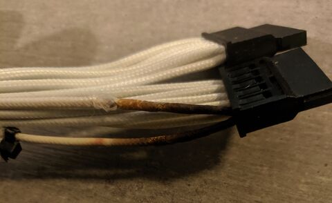

BeeNiTTo
#58296
Kerülendő, nekem égett már el sata csatlakozom meg sata molex átalakítom is pedig keveset fogyasztó kártyák voltak rajtuk. Sata molex átalakító még rosszabb. A legjobb megoldás olyan csatlakozó ebayröl ami egy db 8pin böl csinál 2x 6+2pint. Ha nagyon sürgős , akkor lehet még molex 6pin vagy 8pin átalakító azt elég sok boltba lehet kapni.

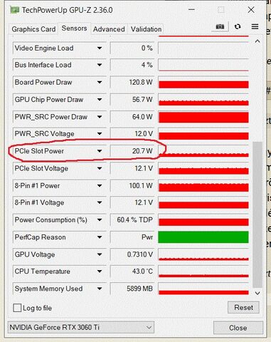

Kiskokó
#55414
Arra nagyon figyelj gpuzvel megnézheted a kártyák áramfelvételét a pci expresz csatlakozó felől, nem mindig a nagyobb fogyasztású kártya eszik többet. pl 3060ti riserböl 21watot vesz fel! 8pinröl meg a maradék 100watot, viszont egy 1660ti vagy más kártya 40-50watott is felvesz riserböl 8pinröl meg csak keveset!
Tehát a lényeg ha 40-50watt nál több a riseren keresztüli fogyasztás akkor tutira olvadni fog a satás rizer a molexes se bir sokkal többet! Nézd meg a kártyáidat gpuzvel és azokat tedd ilyen riserekre amik a legkevesebbet veszik fel . -
