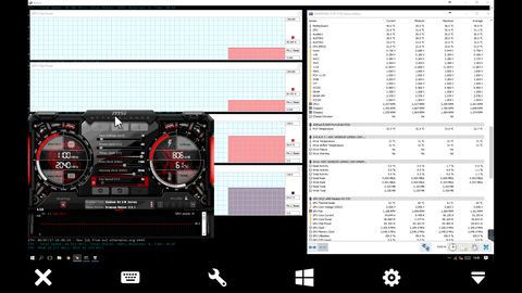

480 8GB Samu 1500-as timing 2110MHz -> 30MH/s
570 4GB Hynix 1500-as timing 2040MHz -> 29,5MH/sCsak hogy ezekről is legyen infó, nálam így mennek.
Viszont a 480-akat volt időm beállítani, 1100MHz 860 és 950mV, TPD pedig -50%, így 82 és 92W.

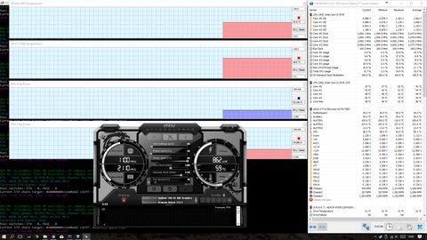

Na jelentkezem a stabil értékekkel
GPU órajelet és feszültséget ez esetben nem piszkáltam, csak a TPD limitet vettem le -20%-ra. Ennél többre nincs is szükség, 1100MHz körül tartja az órajeleket a két kártya és 120W alatt kajál.
Ami az érdekesebb része és engem is meglepett:
1500-as időzítésekkel moddoltam a BIOS-okat, majd 2040-re belőttem a memória órajelet mindkét kártya esetében (mehetne feljebb is, de akkor 100error/sec körül dobál HWinfo szerint amit én sokallok, Hynix mind a kettő amúgy). Ennek az eredményét láthatjátok az alábbi képen, Rig sorban:
(A futás ideje azért kevés, mert ma délután költöztettem a cumót a garázsba
)Mint látható, majdnem koppra hozzák a 480-ak eredményeit, pedig azok is 1500-al vannak moddolva és 120W alá vannak belőve fogyasztásügyileg (1300/2110 1010-1060mV) és még a memória is magasabban jár. Kellemes ”csalódás” ez az 570-es széria, pláne a rémhírek után, miszerint rengeteget fogyaszt bányászás alatt is.
Na ezért állítom a hűtést a VRM-hez és nem a GPU-hoz. Míg a GPU a 480 és 570-ek esetében is 65 fok körül mozog, addig a VRM 65-75 közt (utóbbit a mai nap érte el 30 fokos szobában, kicsit adtam is még a ventiknek, hogy efölé semmiképp se menjen). Tudom, hogy elvileg 110-120 fokig bírnia kéne a VRM-nek, de jobb a békesség...és a kommented csak megerősített benne, hogy solo+75°C alatt kell tarsam a kártyáim
