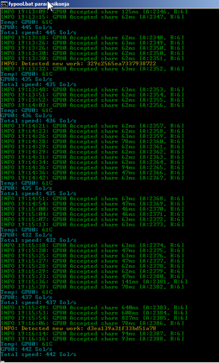

Overlocker
#22335
Win 7 64
378.66 WHQL
1885 / 4100 körül megyMilyen kártya? Milyen beállítások? OC? Boost? Driver?
Perf Cap mit ír?GPU - z/ Sensors-t + Afterburner-t dobj fel

Overlocker
#22319
Tessék. 72%, +100/300 Így 2300 hoz kb 6 reject társul. 75-77%os Tdp hez kb 1db 1000 accept mellé.
