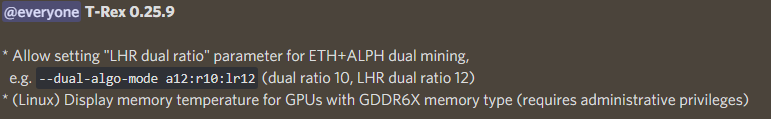

Hiveos-hez van script hogy kiírja a vram hőmérsékletet, az Nvidia 3000 szériás GDDR6X Ramos kártyák esetén.
...a web gui-ncurl https://raw.githubusercontent.com/cryptopoo/hiveos_gddr6x_temps/main/quick-install.sh

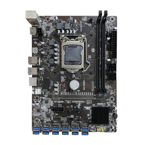

Powerer
#77767
Mire megveszed az alaplapot, bele a bővítőket, az már annyi pénz amennyiből vegyél inkább bányász alaplapot, és 12kártyáig bővítheted a riged később..
https://riser.hu/termek/btc-b250c-pro-alaplap-processzorral-g4400/
