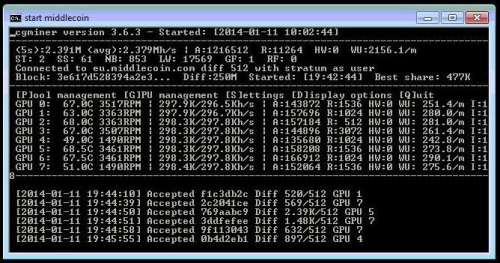

5 db kártyát rakott már valaki egy lapba? Az megoszthatná a trükköt, mert az 5. kártyánál az eszközkezelőben felkiáltó jeles az eszköz, akárhogyan kombinálom a slotokat. Külföldi fórumokon azt írják, hogy a Win7 négy kártyát kezel hibátlanul és az ötödiknél jön a felkiáltójel, Win8 ötöt és a hatodiknál jön. Ellenben nálam már az ötödiknél jön Win8 alatt.

A kártyák feszültségével és a rajtuk lévő memóriák feszültségével, valamint a hozzájuk tartozó optimális MHz-ekkel kell játszanod. Elég sok áramot lehet vele spórolni ha jól be van lőve. Pl amit én elértem 2 db 280x DC2T-vel: 1270kh/s és a teljes gép mindennel együtt 405W-ot húz ki a falból, míg minden alapon hagyva 500W+

a hibaüzenetre a megoldás:
cmd parancssorban írd be ezeket:
setx GPU_MAX_ALLOC_PERCENT 100
setx USE_SYNC_OBJECTS 1Ügyelj a kis és nagybetűkre, mert kisbetűkkel beírva nem működik!
Lépj ki a parancssorból.
Innentől elvileg megy 8192-nél magasabbal is, 8 giga memória biztos elég, nekem 4 -el megy. -

Azzal tisztában vagyok hogy nélküle 512MB-ot tud lefoglalni, de hiába írom be a setx parancssorokat akkor is ugyanez a hiba, olyan mintha nem állítaná át, pedig azt írja, hogy elmentette.
Míg egy másik alaplappal egyszer beírtam és ment 24000-es tc vel 630kH/s-t.
De nem bírok rájönni mi a bibi.
wlk
Ezt dobja a cgminer, rengeteg helyen utánaolvastam mindenütt ezt írják megoldásnak:
setx GPU_USE_SYNC_OBJECTS 1
cmd-be beírtam (kiírja, hogy mentette), becsuktam cmd-t, majd cgminer és ugyanez a hibaüzenet, minden egyes alkalommal.
A kártya egy 7950-es, alaplap Asus P8P67 WS revolution
Kipróbáltam másik alaplapban, először ott is ezt dobja fel, majd a fenti két SETX sort beírva egyből működött.
Valakinek valami ötlete?
