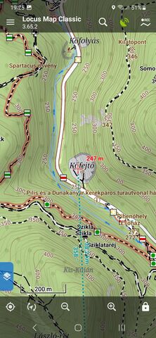

Lehet hozzá ehhez hasonló friss offline térképet és Openmaps kinézetű (Davidovits) skint letölteni? -

Celtis
Üdv., remélem olvassa majd valaki és segít. Több évvel ezelőtt telepítettem a free locust a telefonomra. Közben gond lett a telefonommal, a gyári beállítással tudtam csak megoldani. A régi youtubos leírás szerint újra felinstalláltam, de ahhoz képest minden változott. Még így is eljutottam valameddig, de a Locusban a térképen nem látok túristajelzéseket, csak közutakat. A Locus belső tárhelyében: 1 hungary.tmp és a tuhu.map van. Biztos hiányzik valami térképletöltés. Tudnátok segíteni?
Nyisd meg a telefon böngészőjével ezt az oldalt
Görgess le a Locus fejezetig és a "Stílus by davidovits" utáni sorban lévő magyar térkép linkre kattints. A Locus le fogja tölteni a térképet és a témát.Utána a leírás szerint kell a térképet és a témát kiválasztani.
Térkép kiválasztása:
Bal alsó kék gomb -> Gyors térkép kapcsoló -> Sktura vagy Rotura
Stílus kiválasztása:
Bal alsó kék gomb -> Térképek témája -> Osmtura_Locus.zip -

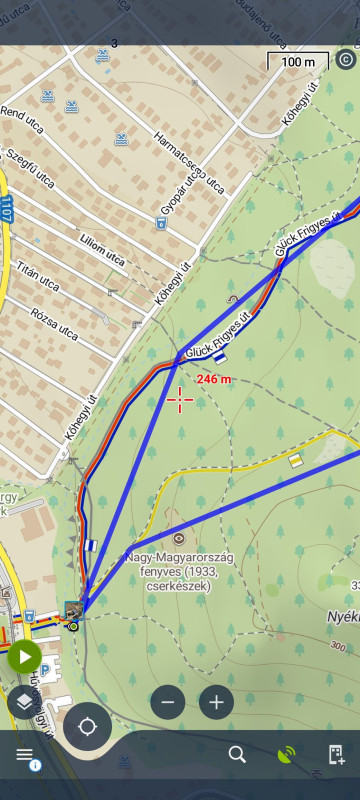

Sziasztok !
Az mitől van hogy a nyomvonal rögzítésénél nekem csak egyenes vonalak vannak?
Az biztos hogy repülős üzemmódot használtam . De ahhoz hogy én normális nyomvonalat lássak ahhoz ezt a repülő üzemmódot ki kellett volna kapcsolni ha nem tévedek.
Én azt gondoltam hogy attól még a gps működik hogy a repülős üzemmód be van kapcsolva.
Ezek szerint a mobil adatforgalmat ahhoz hogy megfelelő alakú legyen a nyomvonal be kell hogy kapcsolva legyen.
Köszönöm ha írtok nekem, hogy mi lehet a probléma forrása . Lehet valami beállítás kérdése ez .
A GPS működik repüpős üzemmódban is. Szerintem inkább valamilyen energiatakarékossági beállítás miatt csak ritkán engedi lekérdezni a helyet.

davidovits
https://turistautak.openstreetmap.hu/letoltesek.htmL
Nekem ez a két térkép februában már le lett töltve, lehet nézelődtem akkor is.
Köszönöm a link javítását!

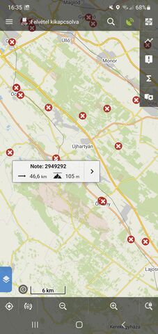

Kapcsold ki az OSM (OpenStreeMap) megjegyzések mutatását, legalábbis régen ez okozta:
http://docs.locusmap.eu/doku.php?id=manual:user_guide:mainscr_lpanel#map_layers

Locus Map Classicot használok. Nagyon hozzászoktm az openmaps térképekhez és témákhoz, de sajnos muszáj frissíteni.
A https://turistautak.openstreetmap.hu/ oldalról letölthető huntura térkép és osmtura téma egész jó. A próbálgatás közben szembesültem vele, hogy ha eléggé belenagyítok vagy kicsinyítek a térképbe majd vissza, akkor a szintvonalak káosszá alakulnak.
Ez ismert jelenség, van rá megoldás?
(Mellesleg a zoomolások után a régi openmaps téma is életre kell a huntura térképpel)Miért érezted azt, hogy váltanod kell?

Ha tervezek egy túrát, mitől függ, hogy melyik nyomvonalat választja? Szeretném, ha jelölt túrista útra tenné a vonalat és nem a kb. párhuzamos földútra. (Amely nem is mindig járható, mert pl. a kulákok elkerítik tehen legelőnek.)
Eddig úgy terveztem, hogy apró lépésekkel vittem a pontokat a jelzett túraúton és így jó.
Lehet ezt másképpen?Egyik tervező szem tökéletes, max. az, ami adott útvonalra van optimalizálva. Nekem is folyamatosan át kell jelölnöm a Kék útvonalát a Locusban, mert szeret(ne) másfelé vinni.
Ez mondjuk kevésbé bosszant, mint pl. a Google autós útvonal tervezője, mivel itt kényelmesen tudom javítani köztes pontok hozzáadásával és áthúzásával, Googla Mapsen meg egy horror, arra mész, amerre ők szeretnék... -
Ablakos
Lehet ezt másképpen? -

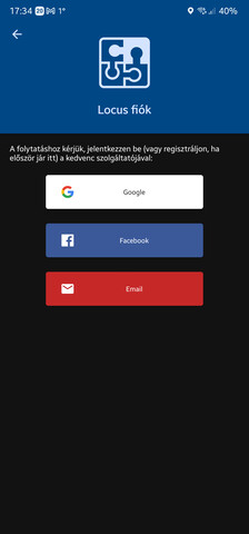

Tudja valaki, hogy lehet a Locus áruházba bejelentkezni?
Nem tudom mi lett ezzel.
Van több térképem onnan, de valamiért most csak email címmel enged bejelentkeztetni. Az meg már létező regisztrált email (naná). A belépéshez koppintson a Google gombra, ami nincs ott. -
Ablakos
Köszönöm, sikerült!!!
Hihetetlen, hogy ekkora balf@sz voltam.(Csak zárójelben kérdezem még ha valaki ért hozzá: egy régebbi J5 2017 telefonom van, és sajnos állandóan kinövi a memóriát, így, amit lehet áthelyezek sd kártyára, pl. a Locust is, de a térképek, ami igazán nagy helyet foglal, az a készülék memórián maradt. Ez normális?)
A mapsVector-ban vannak térképek. Azt meg lehet változtatni. Bár nem tudom, hogy odébb másolja-e változtatás után vagy kézzel kell odatenni.
