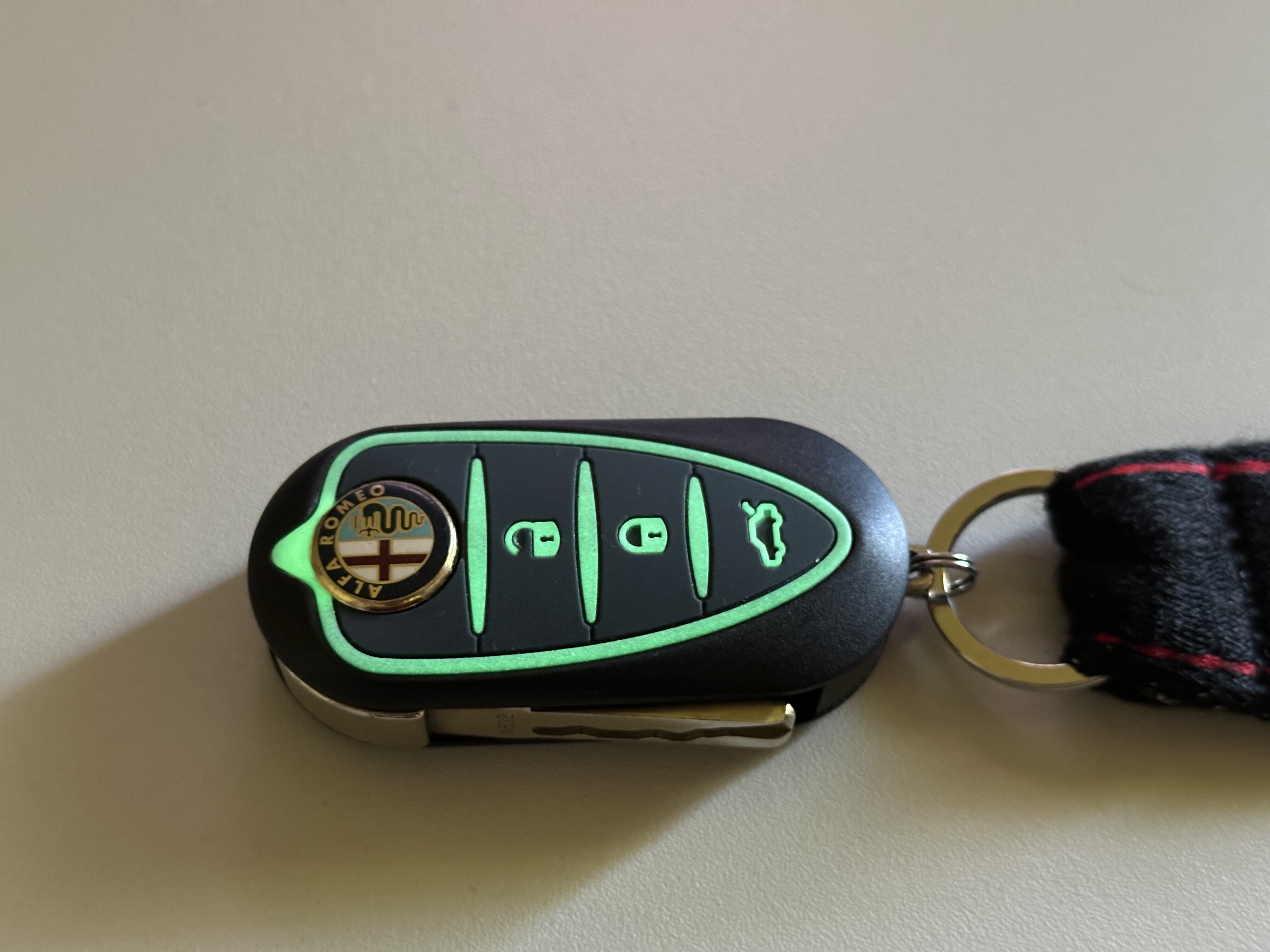

Éppen tegnap.
Az Alfánál csak be van nyomkodva, a súrlódáson kívül nem tartja ott semmi. -
