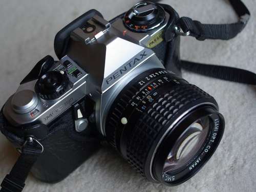

Smc pentax 55/1.8 - smc takumar 55/1.8
Smc pentax 50/1.4 - smc takumar 50/1.4
Aztán van egy igazi gyűjtő álom a Super takumar 50/1.4 -nek a 8 lencsés változata amit planar killernek is hívnak.
Az smc pentax-m 50/1.7 sem rossz nekem nem jött be a kevés lamella miatt rondák voltak a csúcsfények ha rekeszelem. Az 50 1.4-nek is van m verziója, némileg kisebb és könnyebb. -

Működés, ahogy egy m42 váz működteti: A-ba rakva és mondjuk 8-ra tekerve a blendegyűrűt az obi hátulján kiálló pöcök benyomásával csukható 8-as blendére. M-re rakva a blendeállítás a blendegyűrű forgatására azonnal létrejön.
Zozzant
WhiteWalker #4806 üzenetére
Automata vagy Manuális rekeszállítás.

Fókuszjelzés fénymérés és stabilizálás van BÁRMIVEL amit ráraksz egy pentax digitális vázra, mivel ezek a váz funkciói. M42-ből azt érdemes venni amin van A/M kapcsoló vagy a preset verziókat hogy a blendét lehessen rajta állítani, de kapcsoló nélküli helios-t át lehet alakítani hogy folyamatosan "benyomva" legyen a pöcök akkor lehet állítani a blendét....miért m42: én sem dobom el a smc takumar 85/1.9-et mert nem PK-s
ésatöbbi... (persze van K-s 85-ös is),
és a sok-sok ndk és orosz cucc nagy kísértés... -
