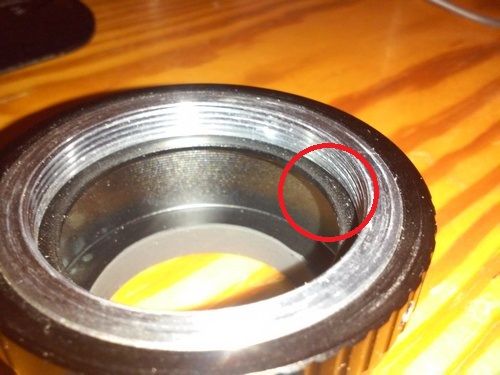

Csao!
Az M/A (manuális/automata blende beugrasztás) kapcsolóval ellátott obik használhatók peremes és perem nélküli adaptereken egyaránt.
Az a bizonyos perem a menet belső végén található:
Igen, a 44 utáni szám a verziószám. Remélem tudtam segíteni.
