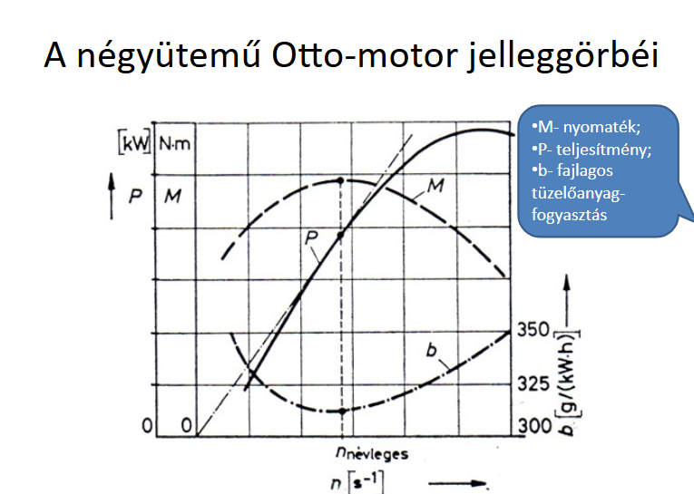

Tudod, a dugattyú, a hengerben invertáló mozgás végez. Ha vizuális típus vagy könnyen megértheted a problémát.
Itt a link
nemcsak neked.
A linkeden lévő diagram Diesel motor. Ami a kiindulási alap, Otto motortól eltér a paramétereiben. Ráadásul túl bonyolult sokkal több információ van rajta a szükségesnél.
Kölcsönöztem egy egyszerűbb és érthetőbb ábrát.Ez elég régi ábra, de mutatja a lényeget. A legmagasabb nyomatékú fordulatszám tartományában, legalacsonyabb a fajlagos üzemanyag fogyasztás. Tehát itt a legolcsóbb üzemanyag fogyasztásból tölteni az akkumulátort.

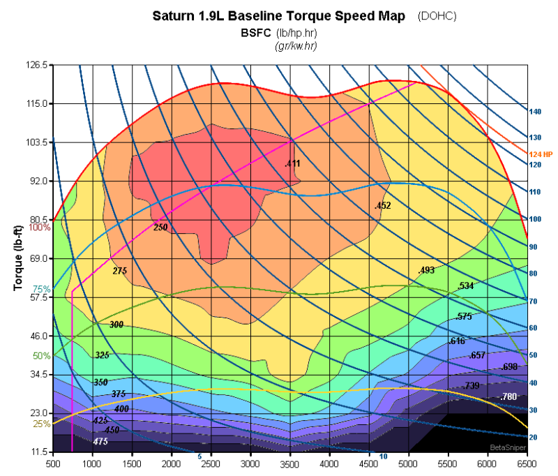

Semmit nem neztem be, haladasrol volt szo es egy darab gyorsulasrol sem. Az, hogy bent mit csinal a dugattyu senkit sem erdekel(az is ket dolgot tud, azaz ugyanoda megy az energiaja: vagy megmozgatja a fotengelyt, vagy surlodik a kornyezetevel es hove alakul). Az az erdekes, mennyi uzemanyag megy be a motorba es mennyi energia jon ki a fotengelyen. Ezt pedig merik, es ez mutatja meg a hatasfokot. A kulonbozet pedig hove alakul, mert mast nem tud(es most ne gyere olyan baromsagokkal, hogy hangot ad ki, meg rezeg es az hude sok energia).
Ezt a hatasfokot pedig fekpadon merik allando terheles mellett(ezt jelenti a valtozatlan sebesseggel torteno haladas is, amit ideztel). Lasd: [link]
Ha szepen vegigmesz a kek gorbek menten, pl a 10 loerohoz huzottnal balrol jobb, akkor latod, hogy egyre nagyobb lesz az uzemanyagfogyasztas, hiabba ugyanakkora a leadott teljesitmeny.Te pont olyannak nezel ki, aki mar annyit tud a mechanikarol, hogy megprobal magnesmotort epiteni...

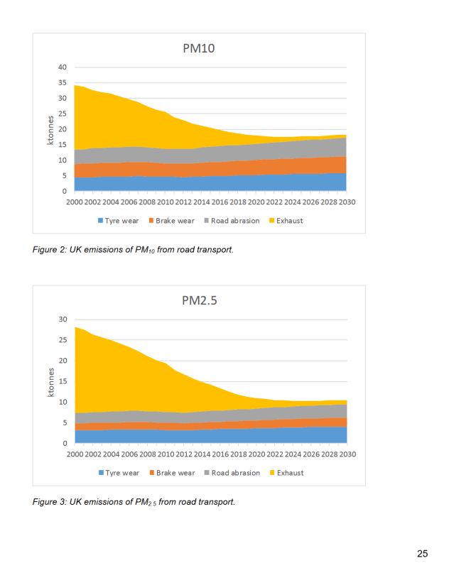

az ev nem oldja meg a problemat, csak greenwashingel.
a hybridnel is kb kivehetjuk a fekkopast, tehat lenyegeben mindegy hogy ev vagy ice, mint az abrabol latjuk.amig a diesel energiasurusegehez kepest kanyarba sincs a akksike, addig meg.
fizika, amivel a sotetzoldek sajnos hadilabon allnakha meg a co2vel meg a noxal van baj: ne vegyel levegot, es ne edjel rantotthust.
tha_answer
"These figures show how as vehicle exhaust emissions have declined, the non-exhaust
emissions have been slowly increasing with increasing traffic levels and are becoming a much larger share of overall PM10 and PM2.5 traffic emissions. The proportion of total NEE from brake wear, tyre wear, road surface wear has increased from 39% of total UK road transport emissions of PM10 in 2000 to 73% in 2016; for PM2.5 the proportion of NEE has increased from 26% in 2000 to 60% in 20162.
Without any NEE abatement this trend is predicted to continue so that by 2030, the non-
exhaust sources will contribute to 94% of total UK road transport emissions of PM10 and 90% of PM2.5."https://uk-air.defra.gov.uk/assets/documents/reports/cat09/1907101151_20190709_Non_Exhaust_Emissions_typeset_Final.pdf

A hőtermelés nagy része az elégetett üzemanyag mennyiségétől függ, és a súrlódási hőtől. Az utóbbi kevésbé jelentős.
A motor dugattyú és hajtókar invertáló mozgásából keletkezik a legnagyobb mechanikai veszteség.
Az egyik holtponton munkát kell befektetni mozgatásba, a félútig. Utána munkát kell befektetni a nullára lassításba a következő holtpontig. Minél nagyobb a motor fordulatszáma annál nagyobb a befektetett munka és többször is ismétlődik a munkafolyamat. Ez halmozott veszteség.
Többek között ezért van az, hogy a motor legnagyobb nyomatéktartománya és a legnagyobb teljesítménye nem esik egybe.
Először a nyomaték vesztés, majd a teljesítmény vesztés indul be egy átlagos Otto motor esetében.A hűvé alakulás amúgy segíti a munka végzést. Emeli a nyomást. A hűtésre csak azért van szükség, hogy a kenés megmaradjon. Illetve ne szabályozatlanul induljon be az üzemanyag levegő keverék égése.

Dehogynem, lasd nyaron is rossz a levego. Ha elmesz par orszagba, ahol nem hasznalnak dizel autokat, akkor ott is erzed, hogy teljesen mas a levego, nincs ez az orrfacsaro fanyar es parafinfustos szaga, amit a dizel okoz.
tha_answer
nem az urdieselek adjak a rossz levegot, lasd covid alatti lezarasok.
euro6d-tol mar sokkal nagyobb resz fekpor, gumikopas, utkopas, egyebek.hibrydnel mar fekpor sincs tobb ICEnel mint elektromosnal.
minden kocsit ki kell tiltani a belvarosbol, egyszeruen nincs hely. sot a parkolohazakat sem 3t koruli kocsikra terveztek...
