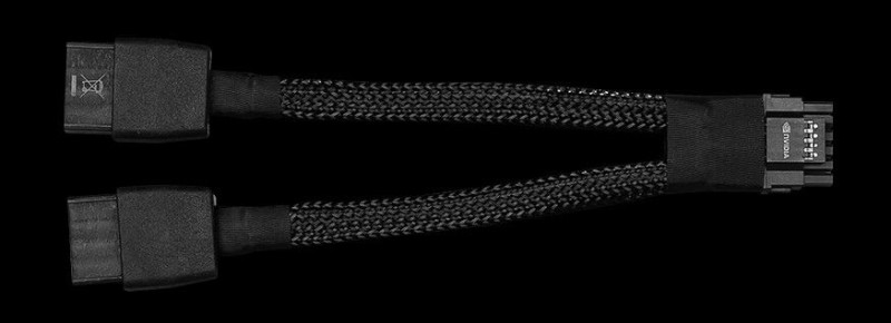

A régebbi tápokhoz ilyen 8 pines pcie tápcsatit adtak, a jobbakon szokott lenni legalább 2.Az újabb atx 3.0 tápokon 12vhpwr tápcsatlakozó is van, amit kifejezetten gpu-khoz fejlesztettek. Ez az a 12+4 pines csatlakozó, ami a kinézett videókártyán van. Ez amúgy egy szar csatlakozó, és nagyon sok probléma volt vele.
ATX 3.1-nél fejlesztettek a csatlakozón és most már 12v-2x6 néven fut. Teljesen kompatibilis a 12vhpwr csatlakozóval. Állítólag ez is szar, csak már nem annyira.
Új tápot én már csak ezzel az új 12 pines csatlakozóval vennék. Ezt a 8 pines tápcsatit szép lassan nyugdíjazzák. És egy tápra 10 év gari van, jó sokáig kiszolgál, de simán lehet, hogy a következő videókártyádhoz már nem fognak átalakító kábelt adni, és nem fogod tudni használni emiatt.

a 12VHPWR (12V-2x6) kábel miatt meg kell fontolnod a kiválasztás ami 750W táp.-től felfelé kell keresned.
Én nem szívesen toldozgatnék plusz 2x8pin- 12VHPWR kábelt kettő közé még pluszba. Attól még ha jól össze van rakva akkor nem lehet gond vele.Persze a szükség nagy űr.
Hátránya véleményem szerint a több hiba forrás megléte.
Tápegység terén 650W verzióban még nem láttam kiépítve azzal a csatival. Moduláris esetén viszont ezt meg lehet oldani egy minőségi 12V-2x6 kábel legyártásával. Persze ez macera kicsit. Ha olcsón szerzel be olyan tápegységet akkor nem lesz nagy tétel a plusz kábel legyártása. -

Jelenleg a legesélyesebb vga [ez lenne] , és ehhez adnak [egy ilyen kábelt].

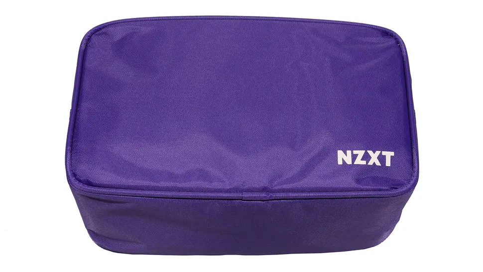

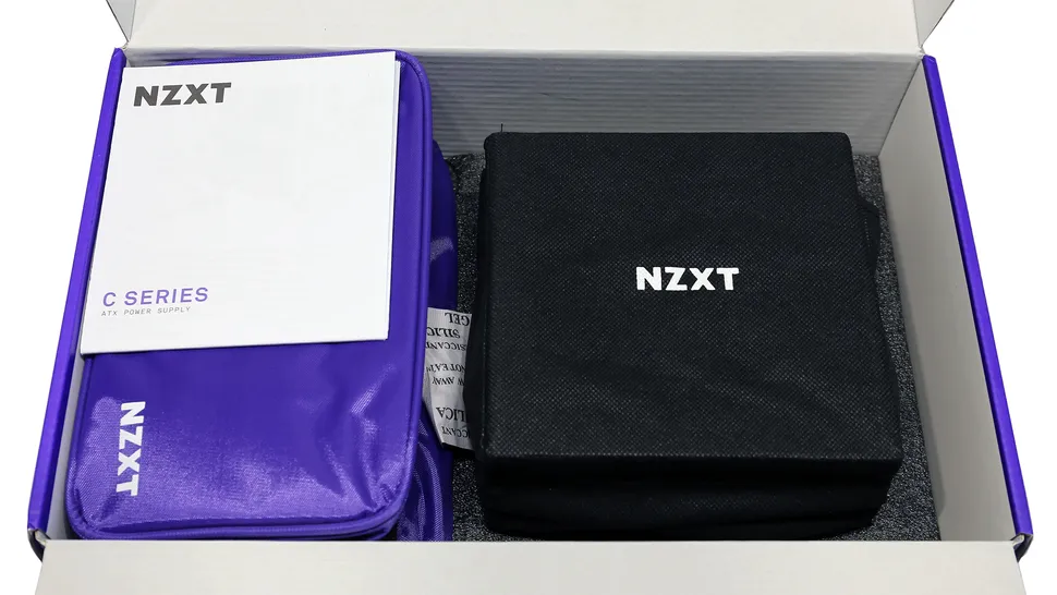

Újpest drukkereknek írom, hogy a dobozában ilyen kis táska lapul.

Csak ugyebár az utolsó utáni pillanatban vettem észre hogy az NZXT C750 új változata nem 2kábelen adja a 2x6+2pint, emiatt kezdtem újra keresgélni.
Amúgy 650W tápegységeknél nem jellemző ez a csatlakozás. Így felfelé kell keresni tápegységet ami min 750W amelyekben az említett csatlakozóval van felszerelve.
