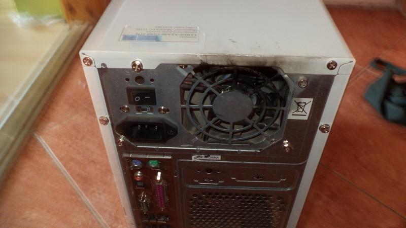

Ha újonnan is ennyiért fáj a szíved akkor vegyél használtat 3000-4000ft-ért kapsz már minőségi FSP tápot.
Ha meg nem akarsz használtat akkor két lehetőséged van vagy megveszed azt a minőségit vagy veszel egy hulladék tápot és megkockáztatod az alkatrészeit,de lehet,hogy a számítógépházadnak is kárt fog tenni ha kigyullad a táp.
