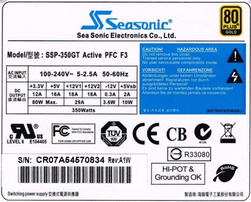

general
#78899
Ahogy olvastam, ATX tápoknál a szabvány által behatárolt 20 A-nél korlátozni kell a leadható áramot (valószínűleg biztonsági okból, nehogy hegesztőtrafó legyen belőle, a drótokból pedig izzószál).
Ezért hiába van egy táp például 12V / 36 A terhelhetőséggel, azt mondjuk 2 x 18A ágra kell osztani, mindkét ágat külön áramkorláttal kell védeni.
Nem nagyon látni ezekről rajzot, egyet találtam most, ahol 12V1 és 12V2 ág szerepel.
Piros nyilakkal jelöltem rajta néhány pontot, ahol az látszik, hogy egy közös VA ponton áll elő a 12V, majd a V2 ág R49 ellenállásán, a terhelőáram függvényében eső feszültséget az M201:D komparátor detektálja, végül az M10:A IC 12-es lábán tiltja le a táp működését, elvileg.
A 20 amperos áramérzékelő ellenállás valamilyen rövid drótdarab lehet például.
Kernel
Nem foglalkozom játékkal, videokártyám sincs jelenleg (alaplapról elmegy a TV is), úgyhogy ilyen téren annyira nem vagyok otthon (annak dacára, hogy tápokat viszont javítok a TV-szervizemben, míg PC-tápot ritkán).
De ezt nem úgy szokták megoldani, hogy a videokártya külön csatlakozóról megy, a tápegység tervezőjének pedig értelemszerűen van annyi esze, hogy ilyenkor külön ágra köti a VGA-t ? Már amikor lehet:
