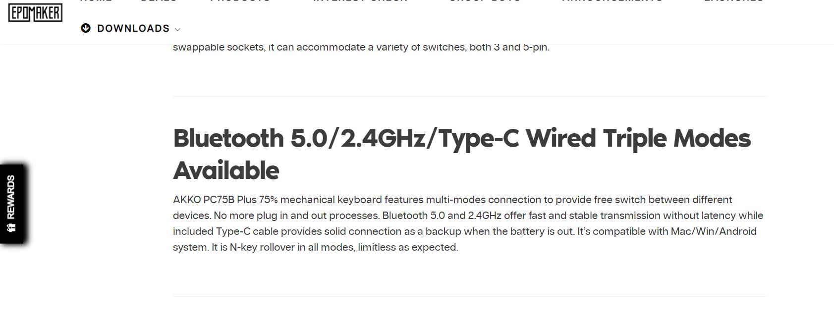

válasz fboldog #77758 üzenetére
Ami érdekes hogy saját honlapjukon semmi ilyen említés, csak szimplán hogy 3 módban megy, az epomékeres oldalon meg szépen kiemelve hogy nincs több kábel ki be dugdosás:
Akko-nál az egyetlen hátrány az iso hiánya legfőképp, ha ez nem probléma, akkor jó is lehet.
Fene se érti ezt miért nem emelik ki a gyártók mit tud a az adott eszközük és úgy kell utánavadászni az infóknak."mert gyakorlatilag megszámolhatatlan mennyiségű papucsállatka használ gazdatestként internetezésre humanoidokat és ez követhetetlen."
