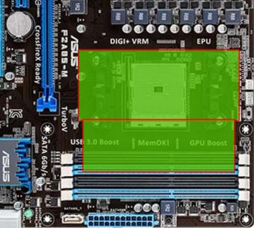

Ajánljatok nekem valami komolyabb hűtőt FM2-es foglalathoz.
Konkrétan ebbe a lapba menne:Viszont a 2-es 4-es slotban tarajos Corsair ramok vannak, amik cirka 4-5cm-re lógnak ki fölfelé.
Az viszont feltétel, hogy a légáramlat a ramok irányából a hátlapi panel felé menjen (ház hűtés miatt). Másik feltétel, hogy ne kelljen leszedni az alaplapot és rögzítő keretet cserélni... mert az k...va nagy meló lenne nálam. Ezt mindenképpen el akarnám kerülni. (mivel nem szimpla házam van, hanem un. beépített HTPC-m... )Amit kinéztem például az a Freezer 64 pro! Ami fasza, mert 150W-ig írják, plusz van hozzá FM2-höz való lefogató kallantyú és nem kell kiszedni az alaplapot se hozzá. Csak simán rácsatolom, mint a stock hűtőt azt kész.
Ami viszont problémás, hogy a számításaim alapján ez a Freezer 64pro pont eléri a 2-es slotot, pont belelóg kb 4mm-t. Viszont ezen a ponton is csak 3-3,5cm magasan áll az alaplap fölött. Ergo a 4-4,5cm-es Corsair tarajos ramokba pont beleütközik... =/Szóval necces. Lehet picit feljebb lehetne rakni a venitjét és akkor pont elférne, nem tudom. Lehet még így is épp elfér, nem tudom, de igen necces. Mert amúgy ez a venti is jó lenne.
Jelenleg egy Arctic Cooling 64 plus van benne, de az eléggé kevéske kis húzáshoz...
