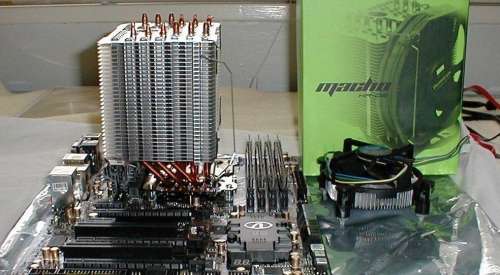

Sziasztok egy GIGABYTE GA-970A-UD3P + FX 8320 kombón egy Thermalright HR-02 Macho hűtőtől elférnek a a bordás Corsair Vengeance ramok ? Valamint a VGA is elfér tőle rendesen , nem lenne semmi probléma ugye ?

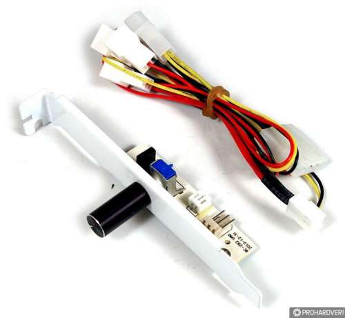

Casanova*: csucskategorianal pont az a lenyeg, hogy az ember beallitja a hutot egy fulre kellemes fordulatszamra (ahol eleg huteni), aztan elfelejti. terhelesre se hangosodik
viszont par lap (pl gigak) tudnak voltage modban is szabalyozni cpu_fan headeren, 3pines elosztoval tehat tudsz rendesen is szabalyozni. ha akarsz.
nekem az ifx14en ki van kotve elolapra a szabalyozas, 650-700rpm eleg lesz alapon

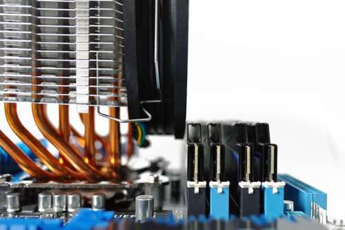

Potzee
Ha még nem vetted meg, akkor felejtős...a Freezer 13 Pro-nak nagyon gyenge a felfogatása, könnyen elreped a lefogató keret a csavaroknál. Sűrű, zárt a bordázat, a venti csak magas fordulaton fújja át a lamellákat. A venti cseréje macerás, ha esetleg meghibásodik. A talpon lévő kicsi venti egy idő után hangos lesz.
Ha már megvan, akkor mindegy...próbáld fel a lapra, de szerintem elfér.Itt egy AsRock 970 Extreme 4-en egy Arctic A30 látható.
Ez már fém, hátlapi merevítéses felfogatással van.(#53638) b.kov

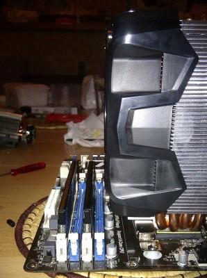

t1
Freezer 13 Pro elfér egy Giga 970A UD3-on, ami magas (CSX) hűtőbordás memóriákkal van szerelve?
