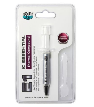

jó cuuc ,én is használtam már.Apropó tudna nekem valaki segíteni hogy lehet e külön kapni CM Hyper 412 höz felfogatást.Konkrétan csak 1 db csavar hiányzik a képen bekeretezett 4 db-ból.ebbe csavarodik bele a felső leszorító kerszt pánt.[link] egyébként hyper 212 plus hoz ugyan ilyen van.érdekelne külön is a csavar,vagy egyben a felfogatás is.előre is köszi
Hunork
Ha jó pasztát vesz az ember, akkor még kis kenőkést is adnak hozzá, persze műanyagból. Pl ehhez tutira: Cooler Master IC Essential E1, én ezt használom, a paszta tesztekben is igen jól szerepel!
dgabor80
Ha jól emlékszem úgy tanították, hogy a paszta csak a fém felületének egyenetlenségeit hivatott kitölteni a proci és a hűtő felülete között...
Bár nem hinném hogy ha sokat tesz az ember az szigetelő hatású lenne...ha oldalt konyomja, akkor már tényleg kicsit sok ment sztem...
