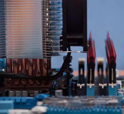

hőcsőmennyiségre a kettő kb egyezik, a borda tényleg kérdéses, de az is függ pár dologtól.
én összehasonlító tesztet keresnék a kettő között, de lehet egy jobb ventivel párosítva tényleg jobban jársz a xilencevel.

Nem biztos hogy szerencsés dolog ha lelőg a venti a bordáról, és itt rendesen lelógna szerintem. (90vs120mm)
A levegő nagy része a legkisebb ellenállás felé fog távozni, vagyis a hol körbe lelóg a bordáról.Ha érdekel valami szerelési anyag írj privátot. Eladó Schneider Mágneskapcsoló 18,5kW/38A

Az még azért kérdéses, hogy az Alpenföhn Panorama elférne-e a magasított ram hűtéstől . Szerintetek?

Nem tudom hol állna a gép de ha kilógna a borda (esetleg sokat ha nagyon lapos) elmész mellette a ruhád beakad a lamellákba (ez nem nehéz kivitelezni) és lerántod a helyéről. Ha kilóg akkor csak nagyon kis kilógás legyen.
Szóval itt erre a veszélyre is gondolj. HA ogy van helyezve hogy nincs útban soha akkor más.Ha érdekel valami szerelési anyag írj privátot. Eladó Schneider Mágneskapcsoló 18,5kW/38A

Így fejből nem tudok, de pl volt olyan amivel pont az volt a baj hogy nem fogatható és alap esetben ugye függőleges állást szeretik (gép háta felé toja a meleget, vízszintesében meg a vga felől fentre a tetejébe) és az meg pont vízszintesen lehetett csak szerelve, azt hiszem az alpenfön brocken pl ilyen, de talán van még ebben a márkában más is csak nem tudom mi.
Na ilyeneket lehetne használtban olcsón nézegetni (7-8e)Ha érdekel valami szerelési anyag írj privátot. Eladó Schneider Mágneskapcsoló 18,5kW/38A

Normál esetben ugye a hátlappal (kivezetések) párhuzamosan van a cpu rögzítés hosszú oldala. [link] Utána meg a ramok.Nálad merőleges a kivezetésekre a hosszabbik oldal de ramok szintén ehhez vannak igazítva így azok továbbra is párhuzamosak!!!

igen, felesleges volt az eddigi elmélkedés hogy mi lenne jó. csak a magas bordás romokra kel figyelned. Meg a gépház hátuljára mert az közel lehet egy nagyobb bordánál. De ez könnyen lemérhető ha cpu közepétől megnézed mennyi hely van a hátuljáig. Ezt megszorzod 2-vel (mivel csak felét mérted) és akkora szélesség lehet. A kivezetések amik ott vannak (bill-usb..) elférnek alatta az nem gond.

Sok tesztet átolvastam tegnap és sajnos az Alpenföhn Triglav nem jó választás nekem. Alacsony vid-es procikhoz jó választás. De az én 5800k-m sokat kér (~1,25V) és a triglav 1,3V-on elvérzik, nincs benne tartalé és leheletnyi tuningot mégis csak szeretnék majd.
Számomra csakis az Alpenföhn Matterhorn jöhet szóba, talán egy Brocken (persze használtan ). Most már csak le kell mérnem, hogy el fog-e férni.Köszönöm a segítséget mindenkinek még egyszer.

Igazából laikusként azt gondoltam, hogy így a hűtőn átáramló levegő hűti az egész alaplapot, memóriát (legalább az elsőt ami a levegő útjában van Vagy pl a számítógép ház perforált oldalán jobban tudja szívni a friss hideg levegőt, mint egy toronyhűtő a "bezárt" dvd, hdd tartó felől...
Persze lehet, hogy ennek nincs jelentősége, de józan paraszti ésszel sok érv szól a top-flow mellet (legalább a nevét tudom most már.Gigabyte 970AG46

Igen, a hűtő párhuzamosan van a ram slotokkal és valóban a heatsink nem lóg a ramok fölé...de a venti kitakar egy memória helyet! A venti alá nem fér be pl. egy magas hűtőbordás Corsair Vengeance...csak egy alacsonyabb hűtőbordás ill. normál vagy low profile ram.
