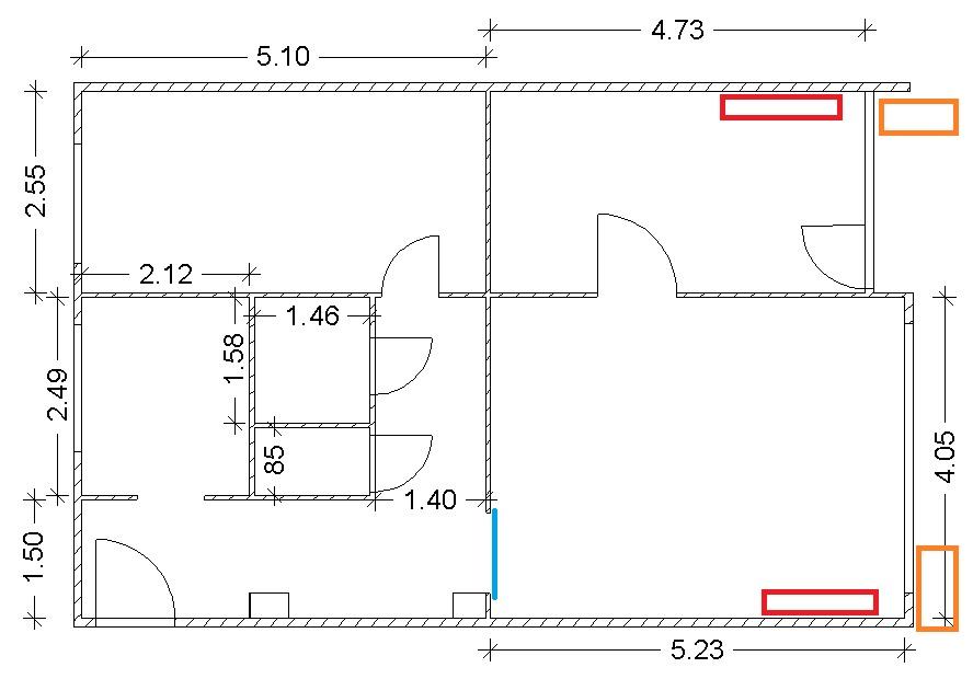

Coolby84
Klíma szerelését tervezem budapesti panellakásba.
Az alaprajz az alábbi:
Első körben (amire most remélhetőleg elég keret van) a fő nappalit és az abból nyíló hálót szeretnénk hűteni. A kékkel jelölt rész teljesen nyitott, de gondoltuk, hogy a durvább nyári hónapokban (nem olyan durva esetén nyitva maradna) az valamiféle megoldással lezárásra kerülne és úgy tényleg hatékonyan hűthető a két szoba.
A kérdésem, hogy a két piros helyből hova javasolnátok a beltéri egységet? Kültéri az egyik esetben erkélyre kerülne, másik esetben ablak alá főfalra (nem szabad valószínű, de mindenki csinálja és közös képviselőt nem érdekli...) Csövezés minimális mindkét esetben. A kisebb hálószobába telepítés esetén csövezést csak műanyagon kellene átvinni, a nappali esetén panel főfalon.
Kérdésem, hogy mekkora és milyen klímát javasoltok és hova? Keretem 200 ezer HUF lenne szereléssel együtt. Fontos szempont, hogy kisbaba van a lakásban, ezért olyan klíma kéne, ami tud finoman "lehelni" és nem csak erős "szelet".
Esetleg, ha van itt vállalkozó, akkor akár ajánlatot is szívesen veszek.
Köszönöm.

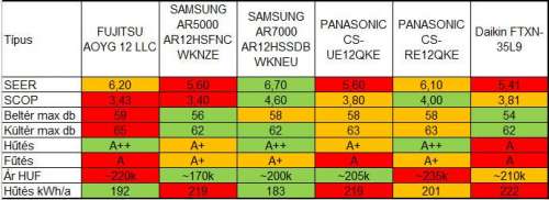

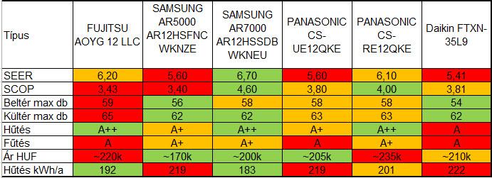

EER illetve COP értékkel tisztába voltam, hogy az a klíma hatékonyságát jelenti. Pl. Hogy 1kW felvett áramból, mekkora hűtőteljesítményt képes előállítani.
Viszont a SEER MEG SCOP-ot már nem tudtam. Van pl ez a klíma, ennek nagyon jó a hatékonysága. Akkor ezek szerint 1 nyári szezon alatt, 100kW áramot eszik meg? Kb. 5000ft-ot? Kicsit alábecsülték, mert szerintem kevés, de ahogy írtad nagyban eltér ez az adott országtól.
jozsi252
#3740
SEER/SCOP - szezonális hűtési és fűtési energia fogyasztás:
Egy Európai ország klímájának megfelelő átlagos hűtési / fűtési szezon alatt elfogyasztott energiát adja meg.
A szezon napjait modellezik, hidegebb és melegebb napok is kerülnek bele a modellbe. A becslés pontossága attól függ, hogy mekkora eltérés van az alkalmazott modell és az adott ország klímája között ahova a klímát telepítik. Pl. Angliában várhatóan kevesebbet fogyaszt hűtésre a klíma mint nálunk.EER/COP - hűtési és fűtési energia hatékonyság:
Itt egy rögzített teszt helyzetet vesznek, adott külső és belső hőmérséklettel és mérik, hogy a klíma adott elektromos teljesítmény felvétel mellett mekkora hűtési / fűtési teljesítménnyel rendelkezik. Minél magasabb ez az érték annál hatékonyabb a klíma berendezés. -

Ez a tipikus példája annak, hogy a papír mennyi mindent elbír. Sajnos vannak olyan adatok, amiket szinte lehetetlen otthoni körülmények között leellenőrizni. Ilyen a zajszint, a teljesítmény leadás, az energiahatékonyság, stb. Hatalmas különbségek vannak a márkák kültéri egységeinek átlagos emberi fül számára is hallható zajszintjei között, és a katalógusokban meg szinte mind ugyanazt tudja. Persze van Eurovent és társai, de én nem hiszek abban, hogy ezek tényleg korrekt méréseket végeznek a találomra, kereskedelmi forgalomban vásárolt készülékeken. Az, hogy a gyártó biztosít egy gépet a mérésekhez, az számomra nem túl meggyőző, hiszen simán össze lehet rakni egy profi darabot, amit aztán lehet méregetni. Ja, és akkor nem is beszéltem arról, hogy pl. egy Samsung méretű cégóriás mint egy kis szúnyogot, úgy kebelezhet be egy eurovent.com-ot, és soha senki sem fogja tudni, hogy ki áll a mérések hátterében.
A japán márkáknál is fennállhat természetesen ez a dolog, de a tapasztalat (az enyém, és az általam ismert kollégáké, szaktársaké), hogy a koreaiaknál érezhető legjobban a fényezés. Van egy jó példa erre, a Daikin pár éve simán megadta a fixfordulatos gépére, hogy "D" energiaosztályos, pedig akkoriban már a legfosabb Mideára is ráírták, hogy "A"-s.
Egyszóval, nem a Samsung a legjobb gép, az biztos a táblázatodban szereplők között, ezt nyugodtan elhiheted nekem.

#3692
Köszönöm szépen az infókat, szuper ez az oldal.
Megcsináltam az ajánlott honlap alapján az összehasonlítást:
Ha pusztán a számokat nézem a sorrend (ebben az árkategóriában):
1. Samsung
2. Panasonic
3. Daikin
4. FujitsuKérdés: mennyire lehet hinni ezeknek a számoknak?
Másik kérdés a megbízhatóság...
Azt kell hogy mondjam, hogy én japán márkákat részesítem előnyben, ez viszont nagy kérdés elé állít, hiszen a számok mást mutatnak...
