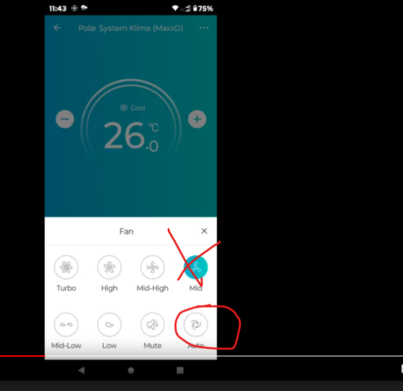

Mit jelent az, hogy: "turbó módba megy a Cooling"?

Használatiban benne van appon eléred egy ilyen radiátor ikonja van,asszem kikapcsolt módban lehet aktiválni.
Javítsatok ki ha másképp,de van benne ilyen, egy próbát megér!

MaxxDamage
#80075
Nagyon nem értem ezt a gépet...
Most mondom vadi új gép, fél hónapos sincs és nem jó a légterelő motorja...? Kizárt! (biztos tesztelik gyártás során)
A FAN mód MID vagy Mid-High szokott lenni.
Váltottam Turbó módba és elindult a vízszintes légterelő lapátok is! Ki érti ezt!?
Ez a Polar Optimum egy nagy rejtély... már nagyon bánom hogy hagytam magam rábeszélni erre!

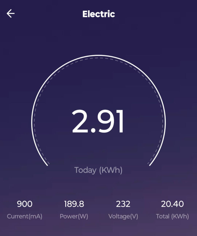

Nos most kapcsolt le, vagyis a venti megy (beltéri) de a külső egység kikapcsolt. (ezt könnyen megmondom, mert érzem a gyomorforgató szagot!)
Ez a mérő a szoba ajtaján található:
A WiFi-s kapcsolós mérő (dupla konnektor, melyen aktív egy adapter is;
Szerelőt fel fogom hívni és megmondom neki, hogy ha ezzel a szag kibocsátással nem lehet mit kezdeni és nem szűnik meg, akkor vigye ezt vagy dobja ki...vagy írok a hivatalos magyarországi gyárnak vagy külföldinek..Mind1!
Ez igy elviselhetetlen és felháborító!

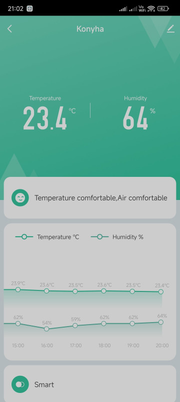

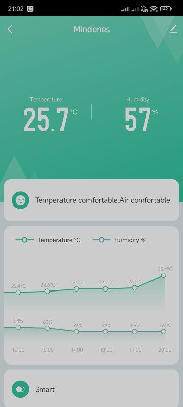

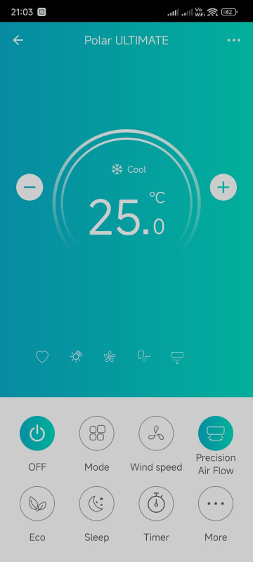

#79912
Tedd fel a hőmérőd a beltéri tetejére(ahol beszívja a levegőt felül) és várj 10.percet, meglátod hogy pont annyival lesz több +2-3.fok tehát jól méri a hőfokot és jól szabályoz!
A japán gêpek is ugyan így működnek csak őket úgy programozták gyárilag, hogy ezt a +2fokot el csalják automatikusan.
Ha 23fokot akarsz tedd 25.re és minden heppy!
25.re állítva
tartja a 23,5.öt stabilan
és a beltéri tetejére tett hőmérő 25,7.et mutat milyen furcsa nem?
