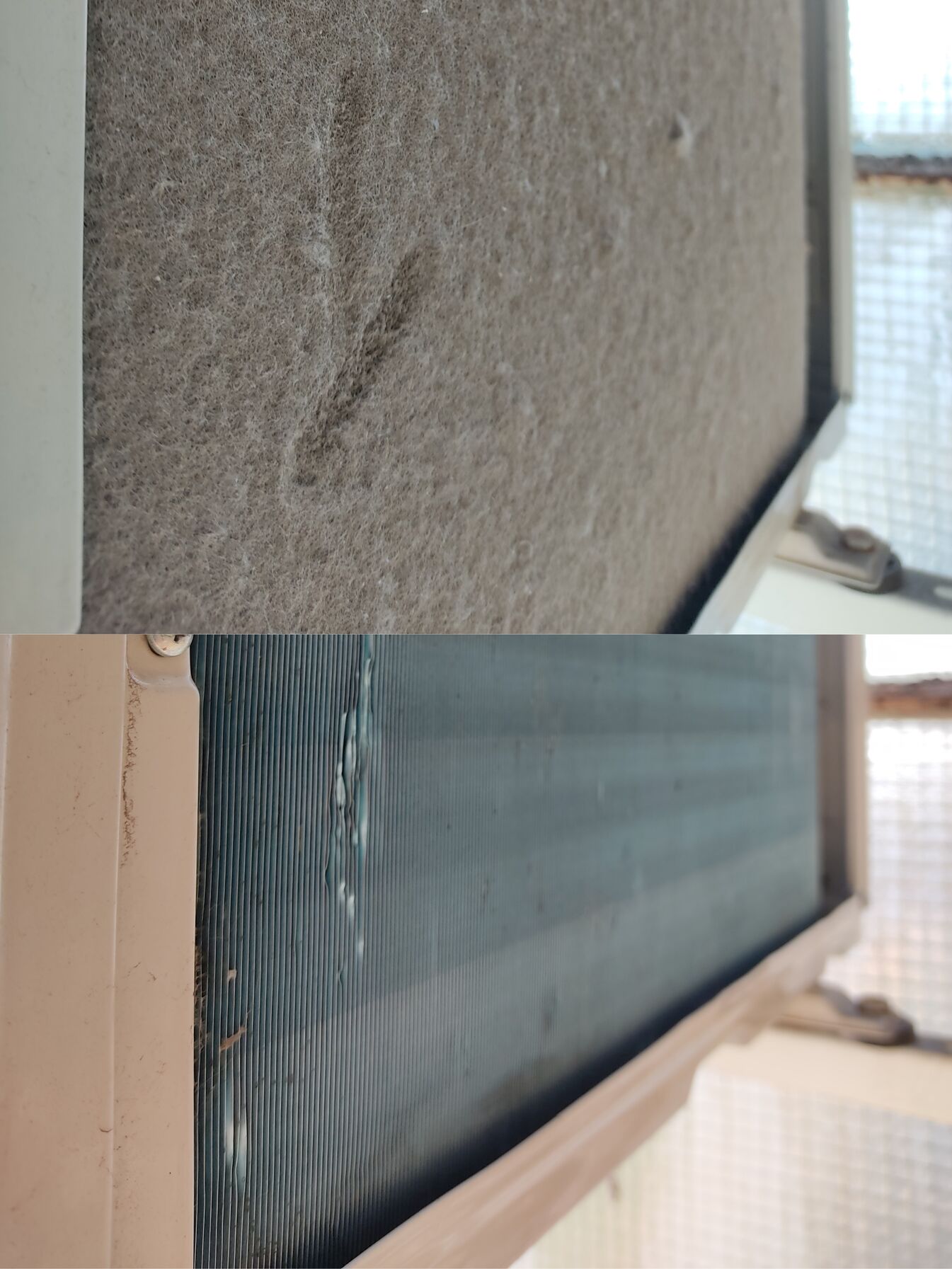

Na de a tuti az volt mikor hívtak 11. emeletre egy gépet takarítani és a kültéri kondenzátorán centi vastag porszőnyeg volt amin el nem tudom képzelni hogy tudott hűteni bármit is de nem panaszkodtak hogy elment volna hibára.
Fél órát mostam a Bosch-al mire úgy ahogy át lehetett látni már rajta és utána már alapjáraton szépen tudta magát újra hűteni -

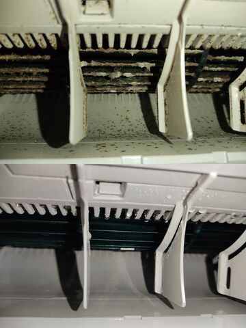

Te hiszel ezekben a plazma meg egyéb mesékben? Nyáron takarítottam ilyen LG klímát.
Ha fizetnének se kellene. Több baja volt mint egy alap fapados kínai gépnek. Ja és a fene tudja működik-e benne ez a vakítás.Többiek is leírták! Klíma hűteni fűteni, légtisztító pedig levegőt tisztítani.
Van egy gép ami tudja mindkettőt de az Daikin Ururu Sarara és ledobod a hajad ha meglátod az árát -
TeeJay
Dél pesten ahol lakok megcsináltam vagy 100 klímát nyáron
3 opció van általában azt vettem észrea verzió : mikor hívnak "szakit" aki átveri őket, spriccel valamit azt 5perc múlva már másik címre megy, ez a kb. semmit se érő takarítás, itt hiába van számla és pecsét attól a gép még tele lesz mocsokkal. kültérit 99%-ban sehol sem nézték meg, olyan mocskot mostam ki...
ez csak pénzkidobás kb. semmi másb verzió : a tulaj okos és majd ő megoldja, általában ide is hívtak ki mert kiderült a tulaj mégse tudja megoldani csak azt hiszi. láttam jó pár letört legyezőt meg széttört burkolatot mert fogalma se volt mit hol kell pattintani. drága tanulópénz és mellé még ugyanúgy nulla takarítás. legszebb ahol elkölt kb. annyit mindenféle hangzatos spray-re amivel már évente 1x tökéletesen ki tudná velem tisztíttatni a gépet...
c verzió : tojnak rá fullra, megy ameddig megy, 2 kiló mocsok van mindenen
mókuskerék forgatja a gombás penészes sz@rt, aztán mikor már baromi büdös vagy nem fúj levegőt akkor végső esetben megkeresnek és kitakarítom rendesen, utána nyakamat rá megint évekig tojni fog rád verziót itt még nem láttam, ami szabályosan és profin ki lett volna takarítva sajnos
Magamnak én takarítom, kültérit beltérit, ha esetleg alaplap szállna el megvan a kontaktom és tudok intézni jó áron

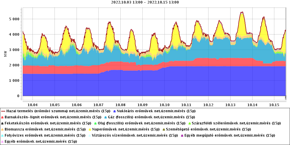

Ha mindenhol bojler lenne ráadásul támogatva lenne 200-300 literes tároló azok 2,4-3,2kW-os teljesítménnyel fűtenek órákig, a 12-16óra közötti csúcsban simán el lehetne fogyasztani a felesleget. Persze nem panel lakásban mert ott életképtelen ez de vidéken családi házasban sima ügy lenne. Akkor aztán lehetne minden második házon napelem park és el lehetne helyileg használni a többletet.
Ha mindenhol okos relék meg vezérlők lennének telepítve ami oda vissza tudna kommunikálni a szolgáltatói vezérlővel akkor még hőszivattyú vagy klíma is kapcsolható lenne csak kommunikálni kellene az eszközöknek hogy "na most van 2óra túltermelés" akkor addig kapcsoljon be a környéken sok hőszivattyú és fűtse a HMV tartályt vagy induljon a plafon hűtés és társai.
Akkus tárolás szerintem drága lesz évekig, egy vezérlő sokkal olcsóbb lenne
Na meg ugye ha több elektromos autó lesz ott ki lehetne adni kedvezményes tarifát ha többlet termelés időben dugja fel a tulaj.
Minden csak akarat kérdése. Hiába dumálnak rá mindenkit most klímás fűtésre meg napelemre ha a hálózat nem bírja majd a túltermelést és lekapcsol az inverter mindenhol.Lesz a tetőn egy drága rendszer ami nem termel majd, amikor meg a tulajnak kellene akkor úgyis este lesz és akkor használhatja ugyanúgy az erőművek által termelt delejt

2havonta kellene csak nincs időm rá annyi mindent csinálok
Deep Clean meg a legjobb cucc, ismerem azt aki gyártatja így sokkal jobb áron kapom tőle mintha viszonteladó boltban venném
Penészes, gombás, nikotinos, sőt volt centi vastag zsírral bevont beltéri is mindent súrolás nélkül leszed
