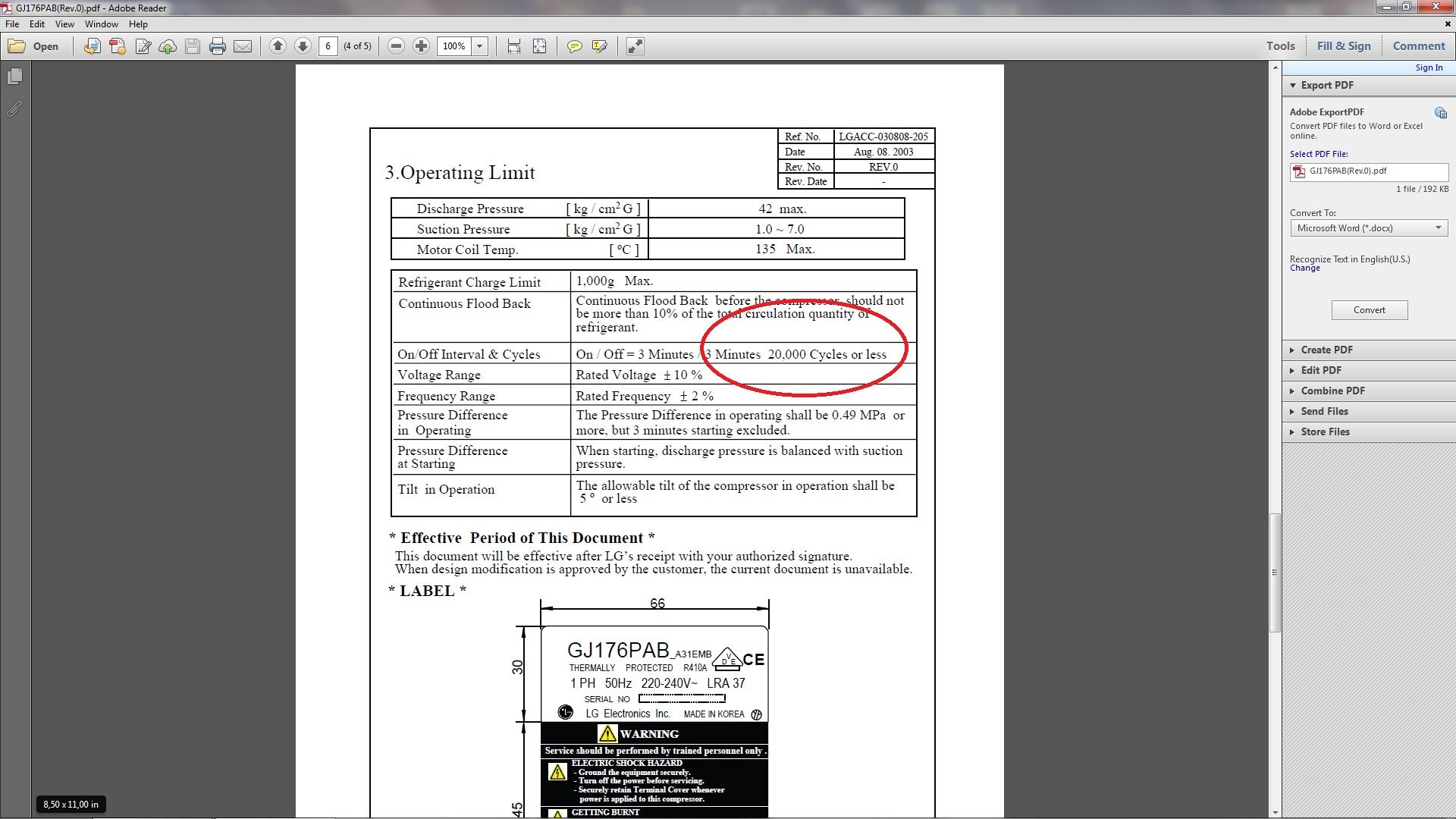

Pld. ez.
![[/LG Klímakompresszor][/L] [/LG Klímakompresszor][/L]](//cdn.rios.hu/dl/upc/2023-03/26/986416_al7ukpwbsoomxgen_gj176pab.thumb.jpg/800)
20 000 Ki-Be kapcsolás az élettartama, vagy kevesebb.
Konkrétan azért kerestem rá pár éve a specifikációjára,
mert olyan környezetben dolgozott, ( nem klímában, de ez klímakompresszor )
ahol óránként 5ször kellett bekapcsolnia, és 24 órában ment.
24x5 = 120. elméletileg 166,66 nap alatt meg is van a 20 000 Ki/Be kapcsolás.
2 év alatt annak rendje-módja szerint el is fogyasztotta a berendezés
a 4 kompresszort.
