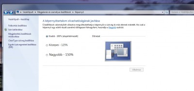

Megnéztem a CD-t és nincs semmilyen driver, csak ez az ICC profil. Az nem hiszem, hogy befolyásolná a betűket. Majd felrakom a 10.11-et ha ki fog jönni.
Csináltam sample képet. Megnéznéd?
A vezérlőpult címsora volt nagyon ronda első induláskor, most már elfogadhatónak tartom, hasonló minőségű a böngésző címsora is, ellenben a betűk, amiket írok, azok szebbek. Ez mindenkinél ilyen? Lehet csak én akarok túl sokat?
Azt nem bírom megérteni, hogy 2! db különböző géppel, monitorral első körökben miért voltak mindig rondák a betűk.
Én sugárzok ki valamit, ami zavarja őket? -

Akkor van abban igazság, hogy a 75Hz-hez szokott szemem a 60Hz miatt látja ezeket a mikroakadásokat? Nem mindig zavaró, csak mikor nagyon szépen siklik a kamera, nem olyan érzés, mint korábban, nem olyan egyenletes, folyamatos.
Egy olyan furcsa dolog futott át az agyamon, hogy volt anno egy konfigom, ATI kártya, DVI kimenet, de a monitor csak VGA-t tudott. Átalakító, kép XP alatt tökéletes. Aztán jött a win7 RC, feltettem erre a gépre és a címsorban, meg itt-ott néhány helyen a betűk nem voltak élesek, nagyon nem, szöszös volt a szélük. Valahogy megoldódott, cleartype, sharpen, stb.
Ez a gép nyugdíjba vonult, majd jött az 5770, a monitor maradt a VGA-s régi, majd megint a címsoros életlen betűk figyeltek be.
Most 5770, új monitor DVI-DVI és megint életlen betűk az elején...most már sokkal jobb, nem tudom mitől, de ha a cleartype-ot kilövöm, akkor megint rossz. Játékok nagyon szépek, amúgy éles minden.
Engem üldöznek ezek a betűk?
