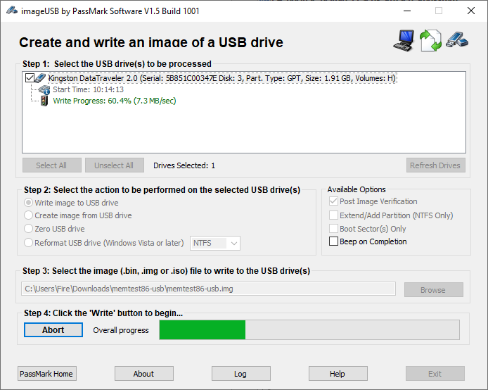

letöltöd, kitömöríted egy mappába, csatlakoztatsz egy pendrive-ot (amiről minden menni fog a levesbe), futtatod a kitömörítési mappában az imageUSB.exe fájlt, bejelölöd a pendrive-ot és a Write gombon katt. [kép]
Ha elkészült a pendrive, akkor erről lehet majd boot-olni.UI: A művelet végeztével a pendrive más célra nem lesz használható mindaddig, amíg lemezkezelővel vagy parancssorból a DISKPART-al teljesen nem lesz letörölve és újra nem lesz pariícionálva.

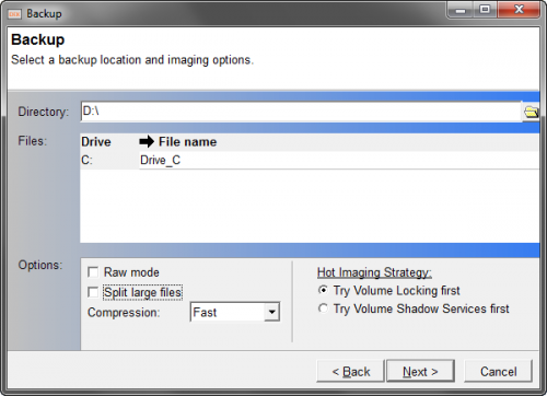

Drive to Drive gyalul, a biztonsági mentés nem is a legjobb szó rá. Például HDD-csere esetén szokás használni, amikor a cél a másolat további használata. Lassúsága miatt sem célszerű biztonsági mentésként alkalmazni.
Más esetben a Backup menüpont megfelelő, ami fájlba ment. Konkrétan 2 db fájl keletkezik, egy kisebb és maga a lemezkép. Többi adatot nem takarítja le:
Drive_C.xml
Drive_C.datJavasolt beállítások, ha egy feltételezett D: meghajtó gyökerébe történik a mentés:
Mivel nálad külön van egy 100 MB méretű bootpartíció, azt is célszerű lementeni, bár elvileg anélkül is meg lehetne csinálni.
Azt is megteheted, hogy a nagyobb biztonság érdekében készítesz egy mentést a Windows saját lemezképkészítő programjával is. Win7 topikban ha visszaolvasol, épp nemrég volt róla szó: [link]
Ez eleve úgy csinálja a mentést, hogy ilyenkor két lemezkép lesz. A mentendő Windowson belül indítható ez is, nem gond, hogy fut közben.
Visszaállítás viszont csak úgy lehetséges, hogy egy másik, működő Windowsban kell indítani a DriveImage XML-t, vagy a Windows backup a telepítő segítségével használható: [link]

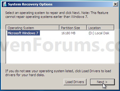

Bootjavítás egyszerű, a telepítő pendrive vagy DVD-ről kell indítani a gépet, ahogy itt mutatják:
http://www.sevenforums.com/tutorials/668-system-recovery-options.html
Jó esetben ez a kis ablak hozza helyre az indítást:
Itt látszik, hogy "megtalálta" a rendszert, a betűjel lényegtelen, mert a telepítő azt másképp is kioszthatja, nem ez lesz a végleges.
Ha visszaállítod a 100 MB-os bootpartíciót is, akkor az legyen aktívként megjelölve, ha nem akkor a Windows partíció. Lehet, ezt is elvégzi a program, de az biztos, hogy az indításhoz szükséges fájlokat létrehozza akkor is, ha hiányzik, az aktív partíción. Ezért is célszerű ilyen módon irányt mutatni neki.

Shadow Copy csak azért merült fel, mert korábban volt szó hozzáférhetetlen, védett fájlok másolásáról.
Ez megoldja, sőt az ajánlás szerint komplett Windows másolására is alkalmas, de nekem a linkeket (ami látható pl. a Users mappában is) nem vitte át eredeti formájában. Vagy üres mappa lett helyette, vagy a Parse Junctions opcióval elkezdte bemásolni a link célmappáját, ami sehogy nem jó.
Úgyhogy teljes Windows mentésére továbbra is a DriveImage XML alkalmas. Vagy még sokféle program, illetve maga a Windows is tud menteni lemezképbe.
A Backup menti fájlba a rendszert, tömörítve.
Drive to Drive partíciót másol, közvetlenül partícióra. A célmeghajtónak azonos, vagy nagyobb méretűnek kell lennie.
De soha nem próbáltam még dinamikus lemezről készült képet MBR-lemezre visszaállítani, tehát ilyen szempontból járatlan úton haladsz.
