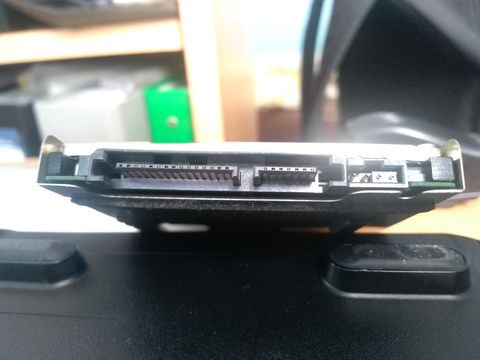

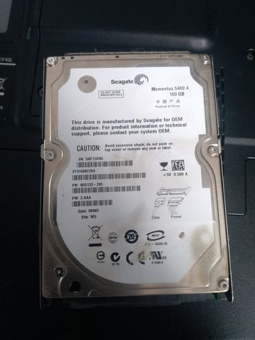

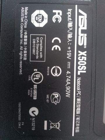

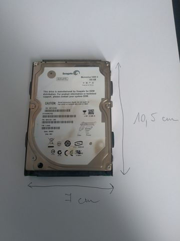

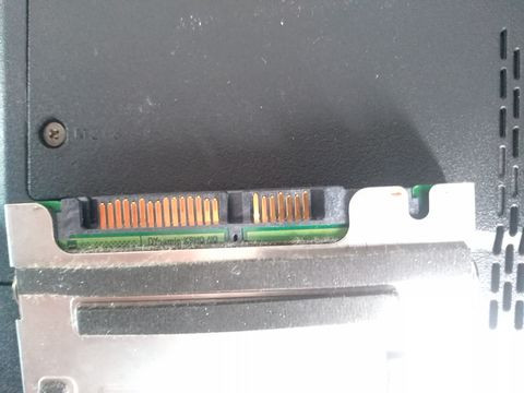

Szeretném lecserélni ezt a nem működő laptop HDD-t egy olcsó használtra, csak azt nem tudom, hogy ez milyen és így azt sem tudom milyet kéne venni. Valaki megírná, hogy a képek alapján ez milyen és a használt termékeknél vásárlás előtt milyen paraméterekre figyeljek?
Méretek: 10,5 cm X 7 cm
Laptop: ASUS X50SL-AP171
Előre is köszönöm.

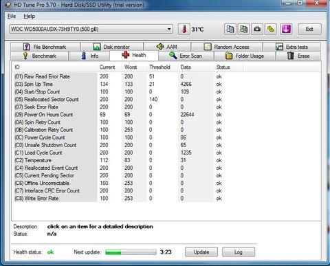

tzsolesz #59867 üzenetére
A vinyó egészséges
Nem keveset futott (22644 óra)
Viszont kevésszer volt ki-be kapcsolva, ami jó (109-szer)
Ezek alapján szerver vagy NAS vinyó lehetett
Minimálisan parkol (1235db)Szerintem használd, nincs vele más teendő.
Soma01: Szerintem rosszabb, ha sokat volt ki-be kapcsolva a vinyó, attól jobban kopik. Ha keveset volt ki-be kapcsolva, de sokat futott, az még mindig jobb. Ha nincs hallható csapágy hangja, akkor még használható. Nyilván ha mindkettő kevés, az a legjobb.

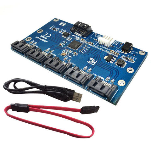

"Kicsit off", de részben kapcsolódik a topichoz: Használt már valaki Sata hub/mutiplier-t?
Az érdekelne, hogy a rákötött hdd-k milyen módon jelennek meg pl. win alatt eszközkezelőben/fájlkezelőben, mennyire befolyásolja az írás/olvasás tempót (a hubra kötött hdd-k között, illetve az alaplapi sata vezérlőre kötött és a hub-ra kötött hdd-k között).
Van értelme, vagy jobban járok egy több sata portos alaplappal? -

tzsolesz #59831 üzenetére
Szerintem igen, pláne, hogy futott már, tehát túl van a kezdeti meghibásodási időszakon.
De az ördög nem alszik, fontos adatot minimum két helyen, de inkább három helyen kell tárolni.
Egy táphibától is kipurcanhat egy amúgy egészséges vinyó, vagy pl. egy nyári villámcsapástól is, stb, stb... -
Dzsekó
tzsolesz #59829 üzenetére
Ebből az látszik, hogy a vinyó egészséges.
A smartban a load/unload cycle count (másnéven load cycle count) az érdekes, ha ez nagyon magas értéket mutat, akkor parkol a vinyó, ha értéke megegyezik a start/stop count értékével vagy kisebb annál, akkor nem parkol a vinyó, ha pedig nagyobb annál, de nem olyan nagy értékű a load/unload, akkor minimálisan parkol a vinyó.
Másik AV-GP vinyó, eszerint nem parkol. 13<3308 -
Dzsekó
Azért egy AV-GP vinyót ne vegyünk egy kalap alá egy sima Green vinyóval. Az AV vinyók jól össze voltak rakva és 3 év gari volt rájuk. Újonnan már nem lehet nagyon kapni. Még bent is van az ajánlott vinyók között. Ha kivesszük onnan az azért lesz, mert már nem kapni, és lassan feledésbe merül az AV-GP széria. A legújabb Green vinyók kivételével a parkolást ki lehet kapcsolni végleg wdidle3-al.
tzsolesz: Nyugodtan használhatod a WD5000AUDX-et, mert megbízható. Picit régebbi, ezért nem olyan gyors, mint egy mai Purple vagy Red 5400RPM, de ha nem kell a sebesség, akkor SSD mellett jó szolgálatot tehet. Abban sem vagyok biztos, hogy az AV-GP széria parkolgatott-e egyáltalán, mivel ez kb. a Purple elődje, 24/7 folyamatos üzemre, videofelvételi/felügyeleti üzemre szánt vinyó, és azok nem parkolnak. Ha linkelsz egy smart képet, akkor abból megmondom, hogy parkol-e az AUDX vinyód és az is látszani fog, hogy egészséges-e.
