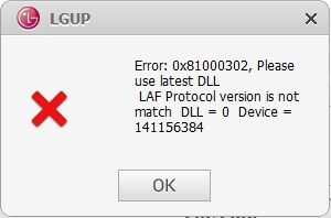

Mikemend
Mikemend #7907 üzenetére
Úgy tűnik, a Dev mód oldotta meg a hibát. Tehát aki vissza akar állni Oreora, Android 8-ra:
- innen kell egy EU-s kdz fájl
- innen kell az USB driver
- utána mehet fel az LGUP Dev módban
- LGUP-ot Refurbished módban kell használni.
Aztán hajrá!
Ja, a wifit nem szabad bekapcsolni az első indításnál, mert különben letölti a 9-es droidot... Tehát előbb offline kell beállítani, majd kikapcsolni a szoftverfrissítést, aztán mehet rá a wifi és adat! -

Most szószban vagyok, mert ezt az ablakot dobta fel nekem, és a telefonom kábelen várja a frissítést. Pedig az XDA-s leírás alapján leszedtem a kdz-t, a drivert, lgup-ot és dll-t is, de kakukk...
Mikemend
Mikemend #7905 üzenetére

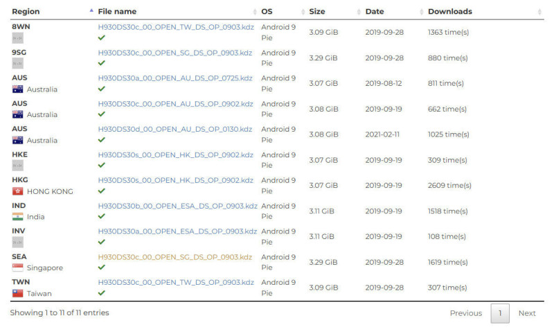

Oké, közben találtam leírást, nem kell unlockolni a telefont.
Találtam egy weblapot, ahol elvileg minden ROM fent van, gyakorlatilag meg hiányoznak a fájlok.

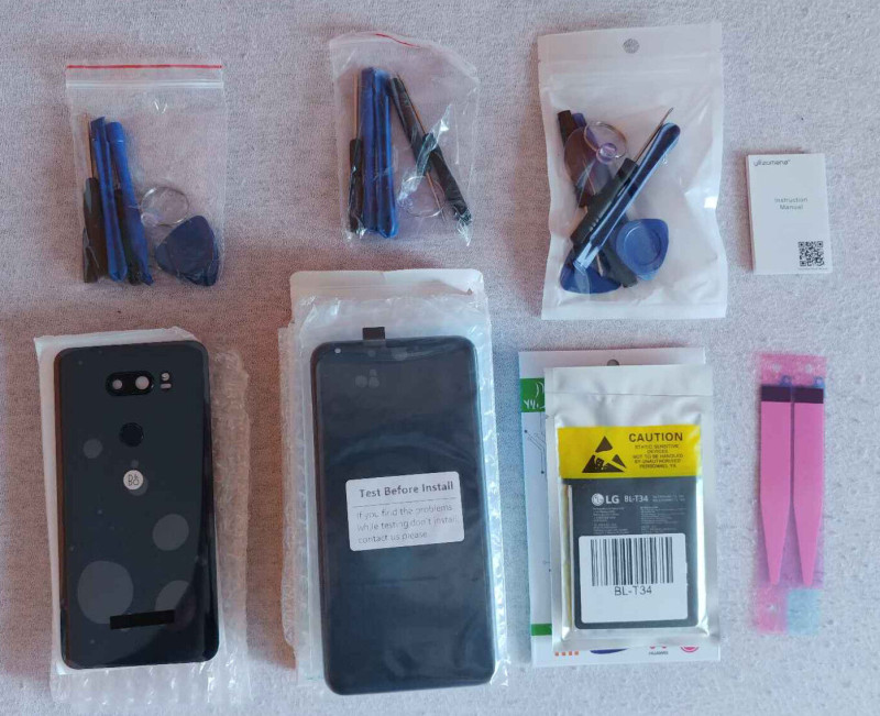

Van hozzá egy vadi új gyári (komplett keretes kék) kijelző , (kék) hátlap , battery...csak az elektronikát kell átrakni és van egy vadi új komplett telefon! ☝️😁🤭 Bár sok baja nincs, patika állapotban, a kijelzőn kis repedést leszámítva!

Akkor full gyalut javaslok, lgup segítségével. Valahol feljebb linkeltem működő verziót, vagy drájvon, vagy megán tárolom. Sajnos a telepített mappa van csak meg, nem a telepítőfájlok, de asszem így is mennie kell.
Le kell szedned a neked tetsző romot (.kdz fájl) az lgfirmwares.com-ról és nulláról újra telepíteni. Ott van segítség is hozzá, de itt is leírtuk többször, többen.Oh shit nem ebben a topikban van (bár lehet itt is, nem emlékszem már), hanem az lg velvet totyikban.

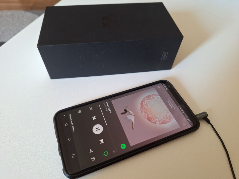

V30-hoz szeretnék venni külső mikrofont.
Erre gondoltam első körben, vagy az RCA-s változatára:
https://rode.com/en/microphones/mobile/vlogger-kit-usb-c?buyitnow=Viszont nem tudta a Rode support megmondani, hogy bármelyik működőképes-e a telóval. Valahol azt olvastam, hogy az RCA mikrofonokat nem támogatja a V30, a másiknál pedig a régi OS lehet faktor.
Van valakinek tapasztalata a témában?
Köszi előre is.

mitoman #7837 üzenetére
Már nem kapható (szerintem)
Nehéz volt találni (komplett - tokostól, mindenestől, csak a panelt kell átszerelni és battery kell meg hátlap és teljes telefon!) kijelzőt, hátlapot, meg batteryt (pár éve már megvettem)

unravel
Mikemend #7819 üzenetére
Én frissítenék, de nem tudom nyitni a bootloadert.
C:\platform-tools>fastboot flash unlock c:\platform-tools\new_unlock.bin
Sending 'unlock' (1 KB) OKAY [ 0.000s]
Writing 'unlock' (bootloader) ----------------------------------
(bootloader) Device-ID
(bootloader) DB475C38DFF9CDF25A934B0F9967412B
(bootloader) F5C2A2E4D09C5E85B0CE9D62C115F360
(bootloader) IMEI
(bootloader) 99230813540
FAILED (remote: 'Error!! Wrong Bootloader Unlock key: 3006')
fastboot: error: Command failed -
unravel
unravel #7815 üzenetére
Újra itt!
Vettem még egy LG BL-T34 akksit, mert belelkesültem a LineageOS hírére. Érdekes, hogy az elromlott akku kicsit lötyög a házban, az új pedig nem. Biztonság kedvéért kétoldalú ragasztóval helyeztem bele.
De a lényeg, hogy [ÚJRA TÖLT].
