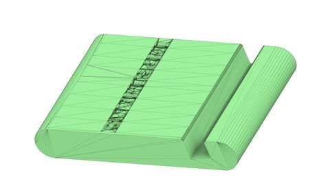

smithsys
AndrewTdi #49509 üzenetére
Mesh szekció, Modify fül, Convert Mesh.
Így solid model lesz, de az íveket rövid egyenesek fogják helyettesíteni, tehát ha módosítani szeretnéd, akkor lesz vele meló.
Illetve ha 10000-nél magasabb a poligon szám, akkor nyekegni fog a Fusion, hogy ez "baromi sok", ennek ellenére átkonvertálja, csak lényegesen lassabb lesz vele a munka. -

SaPeter #45872 üzenetére
Vágás: Mesh fül / Modify / Plane cut. Arra figyelj, hogy a "Fill Type" alapvetően "No Fill"-re van beállítva, így nem zárja az objektumot!
Átalakítás: Mesh fül / Modify / Convert Mesh. Itt pedig van egy 10k-s polygon korlátozás, ami ugyan csak egy figyelmeztetés ( tehát konvertál többet is ), de bonyolultabb modelleknél használhatatlanul belassul a progi.
Azt tudnod kell, hogy a Fusion nem mesh manipulálásra lett kitalálva. Ez egy szilárdtest szerkesztő / modellező program, amire valóban jól használható. Ennek ellenére egyszerűbb cuccokkal gond nélkül megbírkózik.

JulianSinulf #36417 üzenetére
Fusion 360-ban van lehetőség "insert mesh" parancsal nyitni majd mesh>convert mesh és hellyel-közzel szerkeszthető.
Persze nem úgy mintha alapból ebben a programban készítetted volna a cuccost, mert ez egy nurbs / solid szerkesztő, de azért kis affinitással sok mindent meg lehet vele oldani.
Sajnos az ingyenes verzió csak 10000 polygont konvertál ( ezt jelzi is, aztán butít ), de ha nem a parlament high poly verzióját akarod átdolgozni akkor esetleg jó lehet.
Ezenkívül a Blenderben van lehetőség stl import file-t szerkeszteni, ez viszont már polygonokkal dolgozik. -
