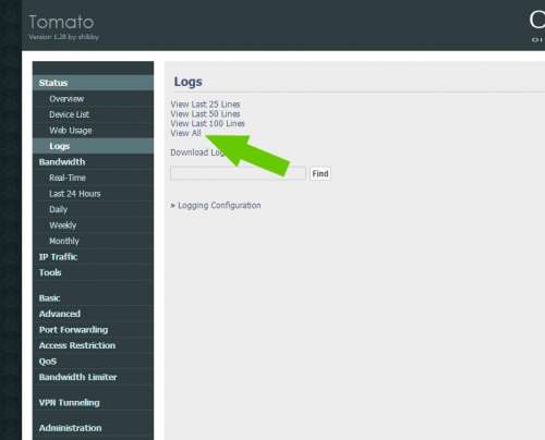

matyi19 #12625 üzenetére
Pedig ez azt mondja, hogy...
Jan 1 01:00:13 unknown daemon.info pppd[100]: Remote message: Authentication failed
Jan 1 01:00:13 unknown daemon.err pppd[100]: PAP authentication failed
Jan 1 01:00:13 unknown daemon.notice pppd[100]: Connection terminated.Gondolom ezt különösebben nem kell magyarázni!

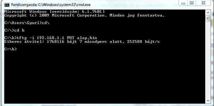

matyi19 #11999 üzenetére
A tftp aktív a gépeden? Win7 esetén, ha jól tudom (én XP-t használok) külön aktiválni kell a tftp-t, mielőtt használni szeretnéd! Ha indítasz egy ping-et, majd ezután helyezed áram alá a routert, akkor valamikor érkezik válasz, mondjuk 1-2 percen belül?
matyi19 #11994 üzenetére
A letöltött firmware-t másol mondjuk a C:\ meghajtóra, és nevezd el firmware.bin névre! A PC-nek állítsd be a fentebb írt fix IP értékeket...
IP: 192.168.1.10
Maszk: 255.255.255.0A router és a gép kábellel legyen összekötve! Ezután Windows parancssorba írd be a következőket...
cd c:\
tftp -i 192.168.1.1 PUT firmware.binEzután pedig dugd be a routert, és várj amíg feltölti a firmware-t... Ezt ki fogja írni!
Ezután várni kell még egy kicsit, és újra fog indulni!
http://itcafe.hu/tema/mindent_a_linksys_wrt54g_gl_gs_routerrol/hsz_11825-11825.html
A parancssorozás esetleg kiváltható ezzel a programmal...
http://users.atw.hu/intruder2k5/apps/portable_tftp_upgrade_firmware.zip
http://dotnetworkaholic.com/2008/04/28/dd-wrt-on-linksys-wrt54g-v8/
matyi19 #11990 üzenetére
Ezek szerint recovery módban van a router...
tftp -i 192.168.1.1 PUT firmwarefajlneve.bin
Ehhez persze be kell állítanod fix ip címet a gépen!
IP: 192.168.1.10
maszk: 255.255.255.0
Más egyéb nem szükséges! -
