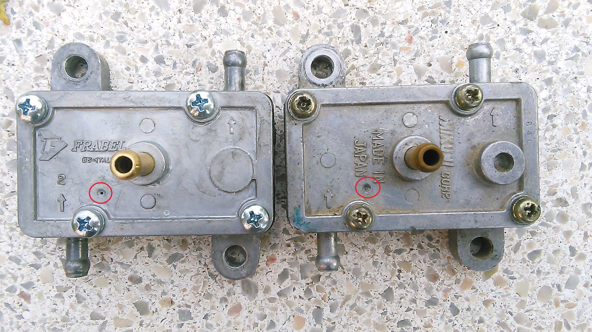

Csöveket megnéztem én is azt hittem, hogy esetleg valahol a vákumpumpa tövénél ki van repedve a cső, de nem volt, már csak azért sem, mert ősszel cseréltem le a benzincsöveket.
A kis lyuknak nincs köze a visszaengedéshez, mert annak a keresztmetszetéhez képest, túl gyorsan esik vissza a csőben az üzemanyag, és mint írtam fentebb megszívva az ágat elzár a szelep.
A lyuk miértjét kíváncsiságból írtam, mert nem étem, hogy a másikhoz képest miért van ott?
Sztem teljesítménycsökkentés miatt.A lényeg, hogy működik.
mdk01
Igen működik, mert ha beindul akkor már olyan gyorsan dolgozik a membrán, hogy azonnal körbenyomja az üzemanyagot a karburátorig, csak mikor nem használom a robogót, mondjuk 1 hónapig, és vákumpumpa és a karburátor közötti 60cm-es benzincső kiszárad, akkor elég aktívan kell rúgdosni a berúgókart, hogy körbe tudjam tolni a benzint a karburátorig. Ebből a legnehezebb a vákumpumpáig felnyomni az üzemanyagot azon a 20cm-en ahol segítség lenne ha megtartaná a benzint, minden egyes rúgás után.

Érdeklődnék ismét.
Aprilia area51
Vettem egy új vákumpumpát és az új tetején van egy apró lyuk.Ha a vákumcsövet megszívom vagy fújom akkor ott jön a levegő, de leginkább fújásra.
A régi(gyárinak hitt, nem tudom) tetején egy zenkolt furatkezdemény jelzi ennek a lyuknak a helyét, de lyuk nincs.
Nekem nagyjából úgy jön le a dolog, hogy a membránt mozgató vákum ereje van ezzel csökkentve, de nem tudom miért, ha azért van egyáltalán.
A másik furmányos kérdésem pedig az, hogy a bemenő ágat fújni tudom szívni viszont nem, értelemszerűen ennek így kell műkdönie és így is működik.
Az a kérdésem, hogy az összerakást követően, miért lehetséges az, hogy miután a berúgókarral indítanám a motort, a benzin elindul a vákumpumpa felé, de amint megáll a berúgókar(tehát amennyit rúgni tudok rajta) a benzin elkezd visszamenni a csőben(gyorsan és azonnal), tehát nem tartja meg a szintet a csőben ameddig már felszívta magát.
Értelemszerűen azért nem értem, mert a vákumpumpába befele tud áramolni levegő, folyadék bármi, de kifelére pedig elzár(kipróbáltam tényleg elzár) tehát a csőben lévő benzinnek nem szabad visszamennie, hacsak nem kap levegőt, márpedig nem kap, mert bilincs volt a csatlakozáson.
Köszönöm -

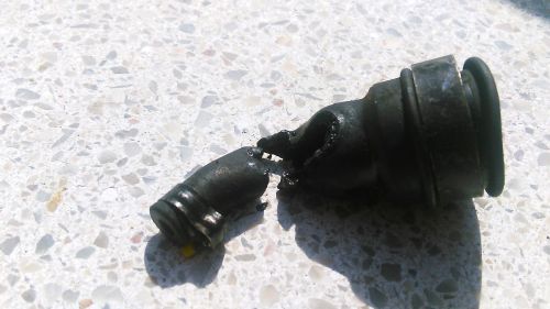

Topiccsendőr
#4294
Dee, deeee
Abból a fajta csőből még van kb. 5db (öszeadva olyan 1m lehet) a robogón és sehol máshol nem törött el még csak hajszálrepedések sem voltak rajta és a maradék 5db cső az olajtartály közelébe sincs mert a benintanknál húzódnak az olajtank meg hátúl van.
Hidd el nekem hogy az olaj miatt volt tele hajszálrepedésekkel a cső meg 4 helyen eltörve.
mdk01
Látom filóztatok rajta és jó irányba.
Másnap hogy írtam megnéztem apámmal mégegyszer mi lehet a gond és az első amit megnéztünk a vákumszivattyú csöve.Ugyanis nem tudom hogy írtam e, de előző nap azt vettem észre mikor lehúztam a túlfolyót a tankról hogy nem nyom a vákumszivattyú vissza benzint a tankba.Ebből következik hogy valszeg a vákumszivattyúhoz se jut el benzin az mögött meg a cső van.
Namost a vákumszivattyú csöve kb. 4 helyen volt eltörve.Pffff.....
Körbe lett gyorsan szigetelőszalagozva hogy tisztázzuk a hiba forrását és kevés pörgetés után rögtön elindult.Ma kicseréltem a csövet és mindenki happy.
Hogy ez a cső ki lett cserélve azt eredményzte hogy
1. elindult a motor
2. az alapjárat alacsonyabb lett sokkal
3. a motor bármikor pöcre indul(elötte nem, csak szivatóval sokaáig forgatva)A csö azért volt eltörve mert ahol belehet önteni az motorolajat a tartájba, ha ott egy kicsit mellé megy az olaj végigfolyik a tartály oldalán a tartály mellett meg ott van a vákumszivattyú csöve és azon folyik tovább és az olaj megeszi idővel a csövet.
Szóval ilyen apróság is lehet annak az oka hogy magas az alapjárat és nehez indul a motor.
Ezek után kiváncsi leszek hogy a fogyasztásom mennyi lesz így hogy nem szenved a vákumszivattyú, mert bármi megtörténhet.Köszi azért mindent.
Üdv
