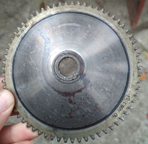

Csak hogy legyen folytatása a nem indul a Runner sztorinak:
A lendkerék anyája teljesen fellazult (vszínű nem húztam meg rendesen az összerakásnál), a főtengely végi nyomokból az látszik, hogy a lendkerék elfordult a tengelyen.
Visszatettem a helyére, rendesen meghúztam az anyáját és szinte azonnal beröffent a gép, azóta is 1-2 rúgásra indul. Szóval nyilván én voltam a balfasz

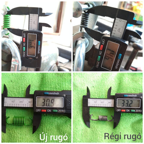

Én is erre gondoltam, ezért kapott egy új kontrasztrugót (kék polini, elvileg 15 százalékkal erősebb, mint a gyári) de sokkal jobb nem lett tőle. Aztán a benne lévő 5,5g-os görgők helyett 4,3g-osakat tettem be, és most baromi jól gyorsul, a végsebességem meg 80 km/h (óra szerint) ami szerintem még tök vállalható. Végül kapott még a gyárinál picivel erősebb kuplungrugókat (fém színű) és most nagyon durván indul is. Soha nem volt még ilyen fickós. Köszönöm a segítséget

Köszi, kipróbáltam a zölddel. Hát nem sokat segített, talán egy fokkal jobb, de inkább máshogy rossz. Most magasabb fordulaton indul meg, viszont utána egyből leesik és kb ugyanaz van, mint eddig. Görgők a gyáriak es szinte újak. A szíj gyári mérete 18 mm, az enyém fent mérve 17,4 mm, a fogak aljánál 16, 4 mm. Ez a 18 mm mire vonatkozik? Vagy teljesen egyformának kéne lennie?
Az is eszembe jutott, hogy mikor megvettem a motort 78 kg voltam, most 102 vagyok. Ez 24 kg plusz tömeg, lehet hogy emiatt egyszerűen kevés alám az 50es Runner?

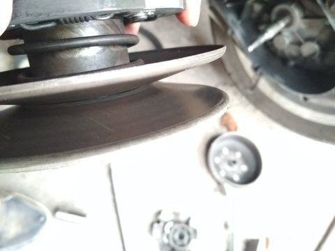

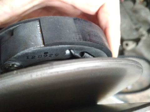

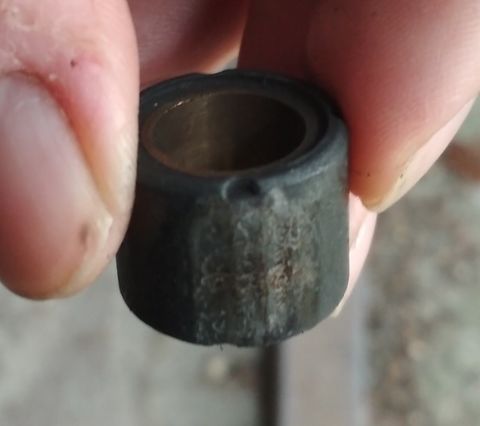

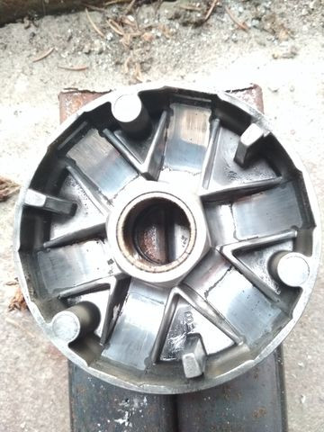

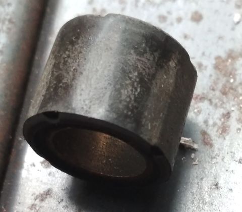

5,3 grammos a gyári görgő ötvenes 99es Runnerbe elvileg, 5,5-öset kaptam, betettem, a jelenség teljesen megszűnt, sokkal jobban és egyenletesebben gyorsul a gép. Az emelkedőn, ahol eddig 40-nel szenvedett, most 60-nal simán felveret és folyamatosan gyorsul aznemelkedő tetejéig. Csak azért írom, hogy legyen valami feedback.

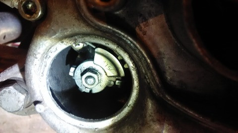

//Runner 50 2T '99//
Csináltam pár képet, hátha látszik valami amit én nem veszek észre.

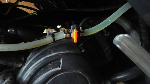

50es Runner benzincsapja rossz, betettem egy műanyag Gardenás kerti cuccot, amit az Obiból szereztem be, de azt most lecseréltem egy univerzális benzincsapra. A képen látható módon oldottam meg a felfogatást. A gond csak az így vele, hogy a csap melegszik, mert átveszi a hőt a fülről, és így a benzint is melegíti, gondolom. Vagy szarjam le, mindegy, hogy melegebb-e a benzin ami a karbiba megy?

Adott 2 db teljesen új benzincsap, mindkettő máshonnan van és más gyártótól származik, de mindkettő ugyanazt csinálja. Ha kiszerelem a kis tartállyal együtt a csapot, és a tartályt megtöltöm vízzel, majd a vákuumcső végére egy egyszerű gyógyszertári fecskendőt teszek fel, amit meghúzok (vákuumot hozok létre), akkor a csap rendeltetésszerűen működik, szépen leengedi a vizet. Amint megszüntetem a vákuumot (visszatolom a fecskendőt, vagy egyszerűen lehúzom a csövet), a csap azonnal elzár, és nem engedi ki a tartályból a vizet.
Ha felteszem a tartályt a helyére a motoron, tölcséren át megtöltöm a benzinnel, majd csatlakoztatom a csöveit is, a csap magától nem ereszt. Viszont az első indítás után soha többé nem zár el, hiába állítom le a motort, vagy veszem le a vákuumcsövet, addig folyatja a benzint, amíg a tartály ki nem ürül. Miért van ez?Szerk: a tegnapi benzinszint-jelzős kérdésemre a helyes megoldás a piros a verzió, hátha valaki szív majd még Runnerrel.
A repedt sztendert meghegesztettem, az üzemanyagszint-jelző működik, már csak a folyatós benzincsap és a nem működő vízhőfok-jelző maradt hátra. De inkább nem kiabálom el ![;]](//cdn.rios.hu/dl/s/v1.gif)

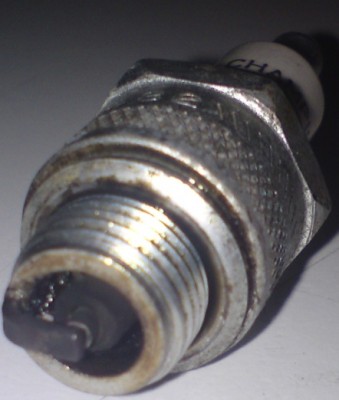

Előre is sorry, hogy nem szorosan robogó témában kérek tanácsot, de egy kis köbcentis, négyütemű benzinmotorral kapcsolatban lenne pár kérdésem, ami ugyan nem robogón, hanem egy MTD TS51 fűnyírón teljesít szolgálatot, de szerintem a robogókon is hasonló motorok vannak, a fűnyírós topik meg nem nagyon pörög, ezért írok ide.Szóval a gond az, hogy a téli álom után a gép nem indul. Kitekertem a gyertyát, ami így néz ki:
Úgy tudom bronz színűnek kéne lennie, ha normálisan működne a motor, de ez inkább fekete. És csupa olaj volt.
Kérdésem: Jó ez a gyertya még, csak meg kell tisztítani? (csiszolópapírral?)
Ha a nem tökéletes égés miatt ilyen a gyertya, akkor min kéne állítani, hogy jó legyen a motor?Előre is kösz,
