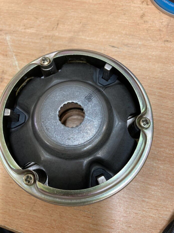

Sziasztok! Van valakinek 2000-es évjáratú Gilera Stalker a birtokában, vagy emlékszik rá hogy a képen látható variátor van,volt benne?
