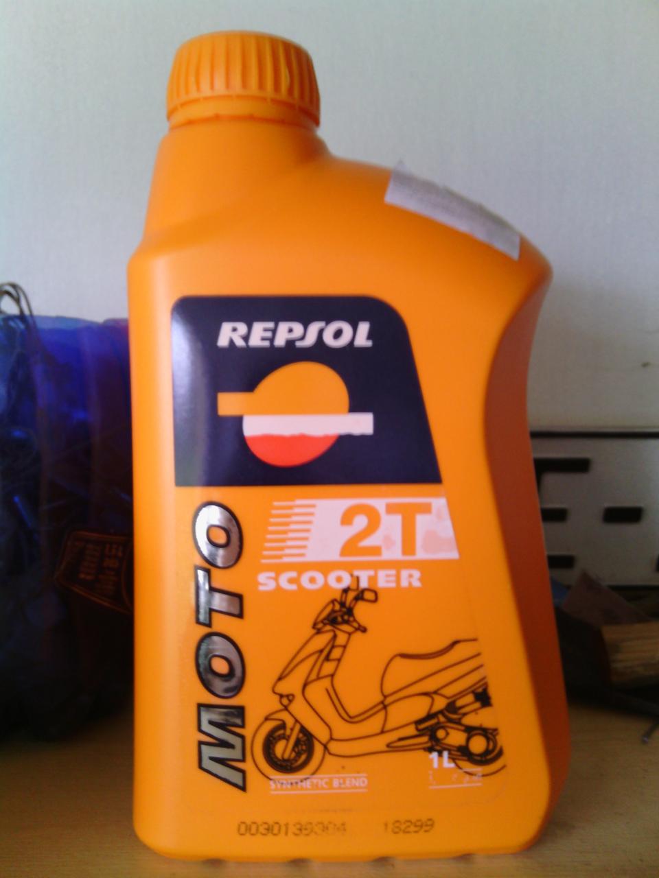

Akkor felesleges a fent említett cégnél rendelést leadnom 1700 ft- os Repsol olajra?
salieri.
salieri.
#32595
ez akkor tökéletes nem?
bár most látom mennyi a szállítás ,ugyanannyiba jövök ki mint a stihl olajjal

barack1997
#14827
castrol ,repsol, stihl,
en speciel a stihl szintetikus olajat hasznalom 2000ft/l aron veszem
salieri.
barack1997
#14824
hat annyi penzert nem lehet minoseget venni. 1800/l aron mar lehet kapni jo olajat
salieri.
barack1997
#14821
felejtsd el! az nem olaj!
