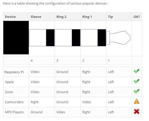

farkas-j
Márklár #16664 üzenetére
Én hosszban csak 2 féle szabványt ismerek 3,5 jacknél. A 3 osztásost és a 4 osztásost. A három osztásost tipikusan hangfrekvenciás eszközökben, leginkább fejhallgatóknál és sztereo hang ki-be meneteknél használják. A hosszabb 4 osztásost használják hangfrekvenciánál is, mert itt a mikrofon kap egy plusz érintkezőt, ill. a 4-est még AV csatlakozóknál szokták alkalmazni.
Feltudnál tenni fotót a "jó" és a "rossz" dugóvégről? -
Márklár
Egy infót megosztanék veletek, discovery jelleggel:
Megkaptam a jack-rca átalakító kábelt az Amiko box.hoz. A lényeg, hogy valóban létezik hosszabb 3,5mm-s jack dugó! Ilyen való az Amiko-ba is!
(Régebbi hozzászólásban írtam, hogy a boltos mondta, hogy van rövidebb meg hosszabb jack, de itt azt a választ kaptam, hogy csak egyféle van és csak a gyűrű kiosztása számít., hát nem csak az!)
Márklár

Márklár #16645 üzenetére
Szín mindegy lenne, csak működjön, de ha már a videó kijött a 2. ponton, akkor elvileg a hangnak is kellene, színcserével. Ha feltételezzük, hogy a GND a 3 (Ring 2).
Egy multiméterrel egyszerűen beazonosítható.
Ügyfeleknél olyan is előfordul, hogy túlzott óvatosságból nem dugják be ütközésig, így nem ugrik helyre a jack.

Márklár
darvinya #16640 üzenetére
Nagyon belenyúltál ezzel a jack-rca átalakítóval! (Amiko HD8265+)
Mondanom sem kell, hogy nem tudtak küldeni átalakító kábelt.
Nekem volt itthon három fajta jack-rca kábelem, de egyik sem lett jó. Képet mindegyikkel tudtam csinálni,de hangot nem.
Az lenne a kérdésem, hogy ha szeretnék venni hozzávaló kábelt, azt hogyan kérjem a boltba, hogy biztosan jót kapjak?

darvinya #16632 üzenetére
Nem is tudtam, hogy ilyen eltérések vannak.
Audio-Video cuccoknál nem tapasztaltam ilyen különbségeket, van néhány jack-rca kábelem de még a laptopommal is kompatibilis volt mindegyik. (De lehet, hogy csak szerencsém volt.)Minden esetre remélem, a boltos hozzávalót küld és minden rendben lesz.

darvinya
Első javítási javaslatomban ez szerepelt.
Csak aki átvette, lusta volt rendesen értelmezni javítás pontos menetét. -
